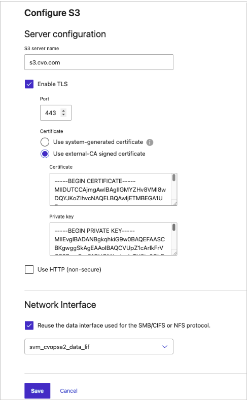

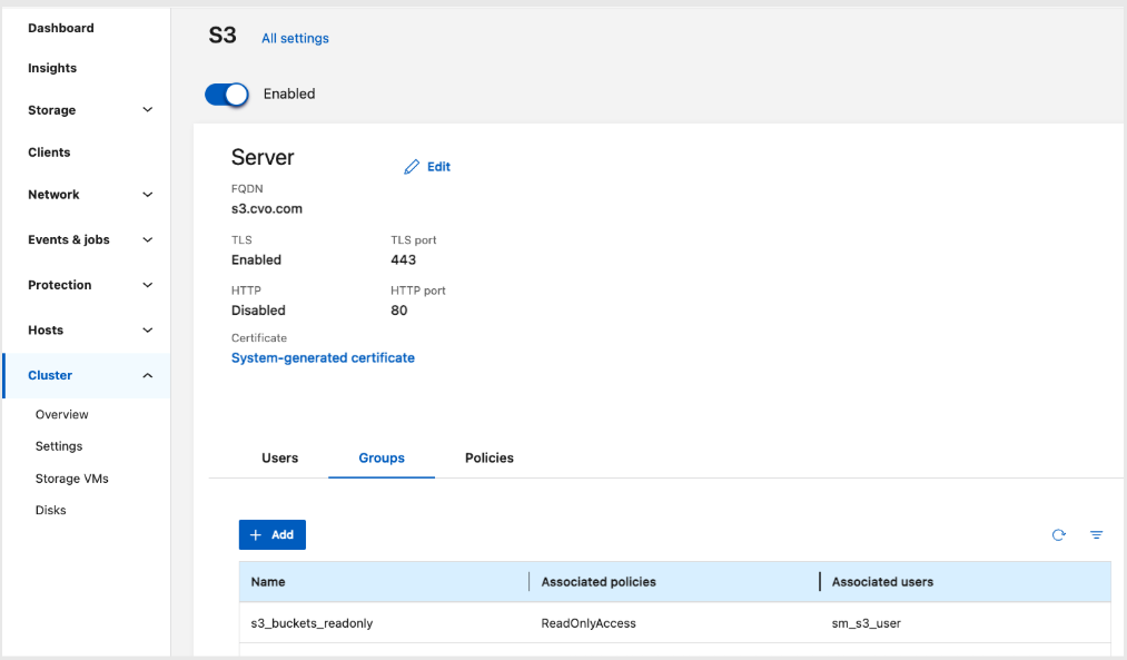

    3. Activez l'accès au protocole S3 sur la SVM. Consultez la "Documentation ONTAP : Activer l’accès client S3 aux données NAS" pour obtenir des informations.
      Remarque Lors de la configuration, utilisez le certificat signé et la clé privée créés dans la section précédente.
    Capture d'écran de la configuration SVM ONTAP S3
    1. Sélectionnez Réutiliser l'interface de données utilisée pour le protocole SMB/CIFS ou NFS. pour réutiliser la LIF existante ou configurer une nouvelle LIF de données.
  2. Copiez et enregistrez la clé d'accès et la clé d'accès secrète. Vous devez utiliser ces informations d'identification lors de la création du raccourci OneLake.
  3. Créez un groupe en lecture seule pour accéder aux compartiments S3 depuis OneLake.
    1. Après avoir activé le serveur S3, configurez le serveur S3 et ajoutez un nouveau groupe. Sélectionnez Groupes et sélectionnez Ajouter.
    2. Ajoutez un nouveau groupe avec l'utilisateur S3 qui a été créé automatiquement à l'étape précédente, et attribuez-lui la stratégie ReadOnlyAccess.
      capture d'écran du groupe Onelake S3

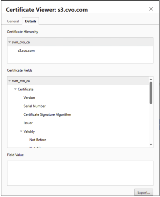

    1. Ouvrez un navigateur sur la machine virtuelle et accédez à votre serveur S3 : https://<CVO-S3-SERVER-URL>
    2. Sélectionnez l'icône de cadenas dans la barre d'adresse, puis sélectionnez Détails du certificat.
    3. Dans la fenêtre Visionneuse de certificats, sélectionnez l'onglet Détails, puis sélectionnez la première ligne de la racine CA dans la liste des certificats.
      capture d'écran du certificat onelake dnld

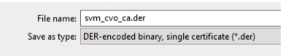

    4. Sélectionnez Exporter…​ et enregistrez le fichier localement au format DER.
      capture d'écran de la sauvegarde du certificat OneLake

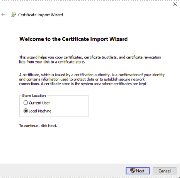

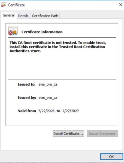

    5. Ouvrez le fichier de certificat que vous avez enregistré, puis sélectionnez Installer le certificat…​.
      capture d'écran de l'installation du certificat Onelake
    6. Dans l'Assistant d'importation de certificats, sélectionnez Machine locale et placez le certificat dans le magasin Autorités de certification racines de confiance.
      capture d'écran du certificat d'import onelake
    7. Suivez les instructions pour terminer l'installation du certificat.

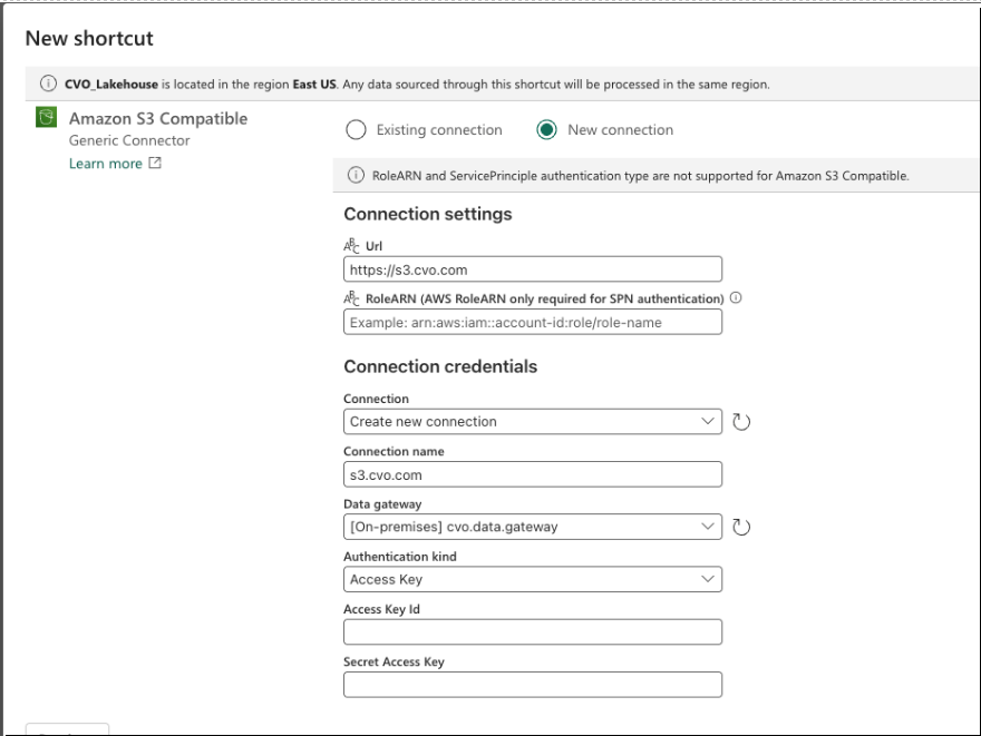

  1. Dans votre lakehouse, créez un raccourci compatible Amazon S3 vers votre compartiment S3 Cloud Volumes ONTAP en utilisant les informations suivantes. Pour connaître la procédure de création du raccourci, consultez "Documentation Microsoft : Créer un raccourci compatible Amazon S3".
    • URL : Le serveur ONTAP S3 au format https://<S3-SERVER-FQDN>
    • Passerelle de données : la passerelle de données sur site que vous avez configurée précédemment
    • ID de la clé d'accès
    • Clé d'accès secrète
      capture d'écran du raccourci onelake 1

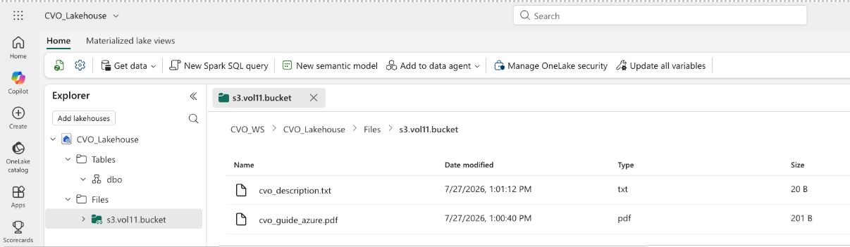

  2. Une fois le raccourci créé, vérifiez qu'il apparaît sous Explorer > Fichiers dans le lakehouse et que vous pouvez parcourir les fichiers stockés dans le volume Cloud Volumes ONTAP via le raccourci.
    Capture d'écran montrant la connexion de raccourci Cloud Volumes ONTAP S3 confirmée
