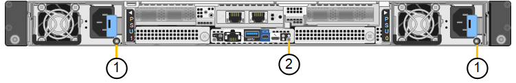

Cette figure illustre l'emplacement de l'alimentation et des voyants d'identification à l'arrière des modèles SG120 et SG1200. Des voyants supplémentaires d'état et d'activité sont présents sur les ports de l'appliance. Ces voyants peuvent varier selon le modèle d'appliance.
LED arrière SG120 et SG1200
Légende LED État
1
Voyant d'alimentation
  • Vert, fixe : l'appareil est sous tension, le bouton d'alimentation est sous tension.
  • Vert, clignotant : l'appareil est sous tension, le bouton d'alimentation est hors tension.
  • Éteint : l'appareil n'est pas alimenté.
  • Orange : panne de l'alimentation.
2
Identifier la LED
  • Bleu clignotant : identifie l'appliance dans l'armoire ou le rack.
  • Bleu, fixe : identifie l'appliance dans l'armoire ou le rack.
  • Éteint : L'appareil n'est pas visuellement identifiable dans l'armoire ou le rack.

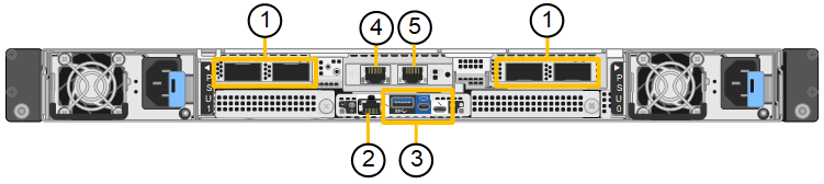

Connecteurs SG1200
Cette figure montre les connecteurs situés à l'arrière du SG1200.
Connecteurs arrière SG1200
Légende Port Type Utiliser
1
Ports réseau 1-4
10/25/40/100/200-GbE, en fonction du type de câble ou d'émetteur-récepteur, de la vitesse du commutateur et de la vitesse de liaison configurée.
Les modules QSFP56 (jusqu'à 200GbE/port), QSFP28 (jusqu'à 100GbE/port) et QSFP+ (40GbE) sont pris en charge nativement (les vitesses 200GbE nécessitent l'option NIC 200GbE). Des émetteurs-récepteurs SFP+ (10GbE) ou SFP28 (25GbE) peuvent être utilisés avec un QSA (vendu séparément).
Connectez-vous au réseau Grid et au réseau client pour StorageGRID.
2
Port de gestion BMC
1 GbE (RJ-45)
Se connecte au contrôleur de gestion de la carte de base de l'appliance.
3
Ports de diagnostic et de support
  • Mini DisplayPort
  • Port USB 3.0
  • Port console micro-USB
Réservé au support technique.
4
Port réseau d'administration 1
1/10-GbE (RJ-45)
Connectez l'appliance au réseau d'administration pour StorageGRID.
5
Port réseau d'administration 2
1/10-GbE (RJ-45)
Options :
  • Lien avec le port de gestion 1 pour une connexion redondante au réseau d'administration pour StorageGRID.
  • Laisser déconnecté et disponible pour l'accès local temporaire (IP 169.254.0.1).
  • Lors de l'installation, utilisez le port 2 pour la configuration IP si les adresses IP attribuées par DHCP ne sont pas disponibles.
