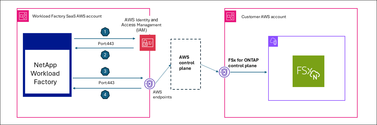

Le diagramme suivant montre comment Workload Factory utilise une relation de confiance entre un compte AWS NetApp et les comptes AWS des clients avec des systèmes de fichiers FSx for ONTAP.
Schéma montrant comment Workload Factory utilise une relation de confiance entre un compte AWS NetApp et les comptes AWS des clients avec des systèmes de fichiers FSx for ONTAP. (AssumeRole)
  1. Workload Factory demande à AWS STS AssumeRole, en utilisant un ID externe spécifique au client provenant du service AWS IAM.
  2. Le service AWS IAM récupère un rôle et crée une session.
  3. Workload Factory envoie une requête API AWS avec les autorisations de session.
  4. Workload Factory reçoit une réponse de l'API AWS du plan de contrôle FSx for ONTAP.
