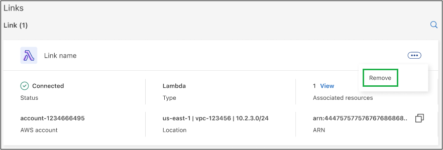

Vous pouvez supprimer un lien que vous n'utilisez plus dans votre environnement. Tout système de fichiers FSx for ONTAP ou autre ressource qui utilisait ce lien ne pourra plus utiliser certaines fonctionnalités après la suppression du lien.
Notez que le lien est uniquement supprimé de Workload Factory ; il n'est pas supprimé de votre environnement AWS. Vous devez supprimer la fonction Lambda de votre compte AWS après avoir supprimé le lien dans Workload Factory.
Étapes
  1. Connectez-vous en utilisant l'un des "expériences de la console".
  2. Sélectionnez le menu L'icône du menu hamburger permet de naviguer vers des charges de travail telles que le stockage, eda, ai, bases de données, vmware et l'administration. puis sélectionnez Stockage.
  3. Dans le menu Stockage, sélectionnez Administration puis Liens.
    Les liens existants apparaissent sur la page Links.
  4. Sur la page Liens, sélectionnez le menu Actions du lien à supprimer, puis sélectionnez Supprimer.
    Capture d'écran montrant comment supprimer un lien de Workload Factory.
  5. Si vous êtes sûr, sélectionnez à nouveau Supprimer.
