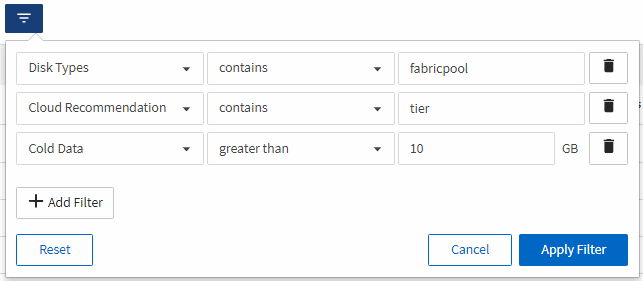

  5. Fare clic sull'icona del filtro, aggiungere i tre filtri seguenti, quindi fare clic su Apply Filter (Applica filtro):
    • Il tipo di disco contiene FabricPool
    • Cloud Recommendation contiene Tier
    • Dati cold superiori a 10 GB Una schermata dell'interfaccia utente che mostra come aggiungere e applicare il filtro.
