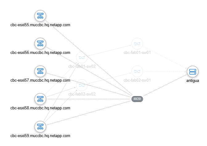

Se l'ambiente include dispositivi iSCSI, passando il mouse sull'oggetto iSCSI vengono evidenziate le connessioni relative a tali dispositivi iSCSI.
Traffico iSCSI evidenziato
