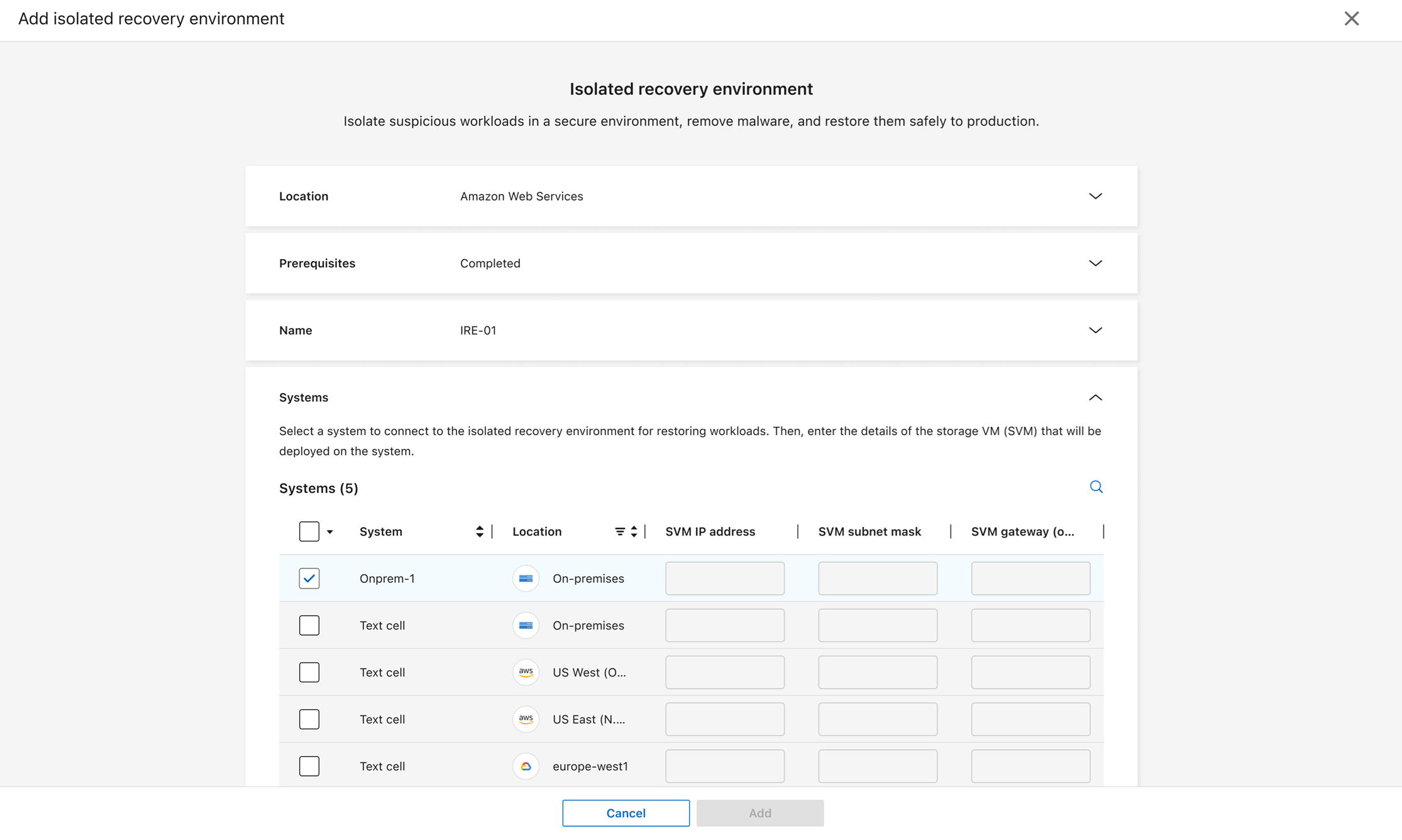

Prerequisiti
Assicurati di aver completato i prerequisiti per il tipo di clean restore scelto. Seleziona la scheda per la configurazione IRE scelta.
Nota Quando crei l'IRE, devi aggiungere ogni sistema (primario o secondario) che vuoi usare per l'analisi durante la fase di selezione del sistema.

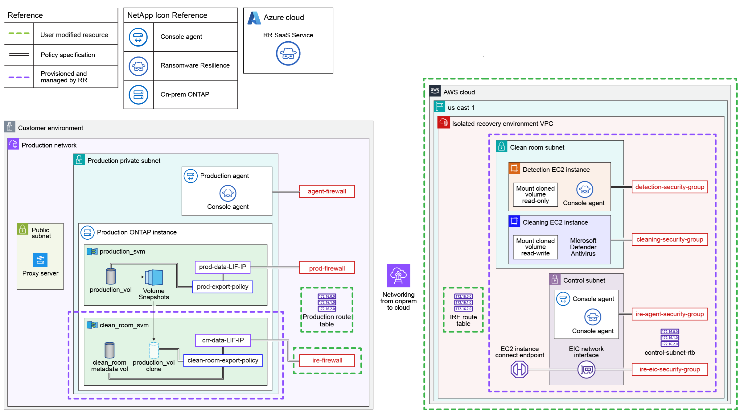

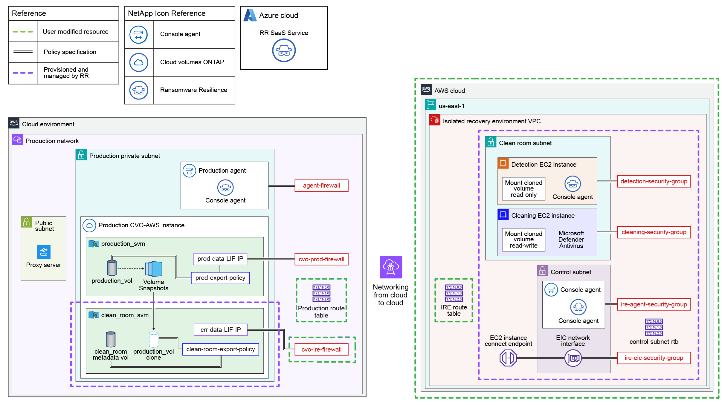

Da cloud a cloud
Questo diagramma illustra un esempio di configurazione per il ripristino pulito da cloud a cloud. Esamina il diagramma e le risorse che devi configurare prima di poter creare l'IRE.
Diagramma del ripristino pulito da cloud a cloud
IP LIF dati SVM clean room (crr-data-LIF-IP)
  • Assegna l'indirizzo IP al LIF dati SVM della clean room. Prendi nota dell'indirizzo IP: ti servirà durante il processo di configurazione IRE.
    • Per Cloud Volumes ONTAP con AWS che utilizza un ripristino pulito da cloud a cloud, assicurarsi che l'indirizzo IP sia assegnato all'Elastic Network Interface.
  • Consentire l'instradamento dall'IP LIF dati SVM all'IRE.
Nota Se stai configurando un IRE con la sorgente in Amazon FSx for NetApp ONTAP, salta questo requisito dell'IP LIF dati SVM della clean room.
Tabella di routing dell'ambiente di produzione
  • La tabella di routing di produzione deve consentire il traffico dalla sottorete IRE all'indirizzo IP LIF dei dati di ripristino puliti. È necessario aggiungere questa rotta alla tabella di routing di produzione.

Firewall IRE
  • È necessario creare un firewall separato per gestire il traffico in ingresso per la crr-data-LIF-IP. Questo firewall deve consentire i mount NFSv3 e NFSv4 dall'intervallo CIDR della IRE VPC.
tabella di instradamento IRE
  • La tabella di routing IRE dovrebbe essere la tabella di routing principale nella VPC IRE.
  • La tabella di routing IRE dovrebbe consentire il routing verso l'indirizzo IP LIF dei dati di ripristino puliti.
  • La tabella di routing IRE dovrebbe inoltre consentire un percorso verso Internet pubblico affinché l'agente IRE possa funzionare.

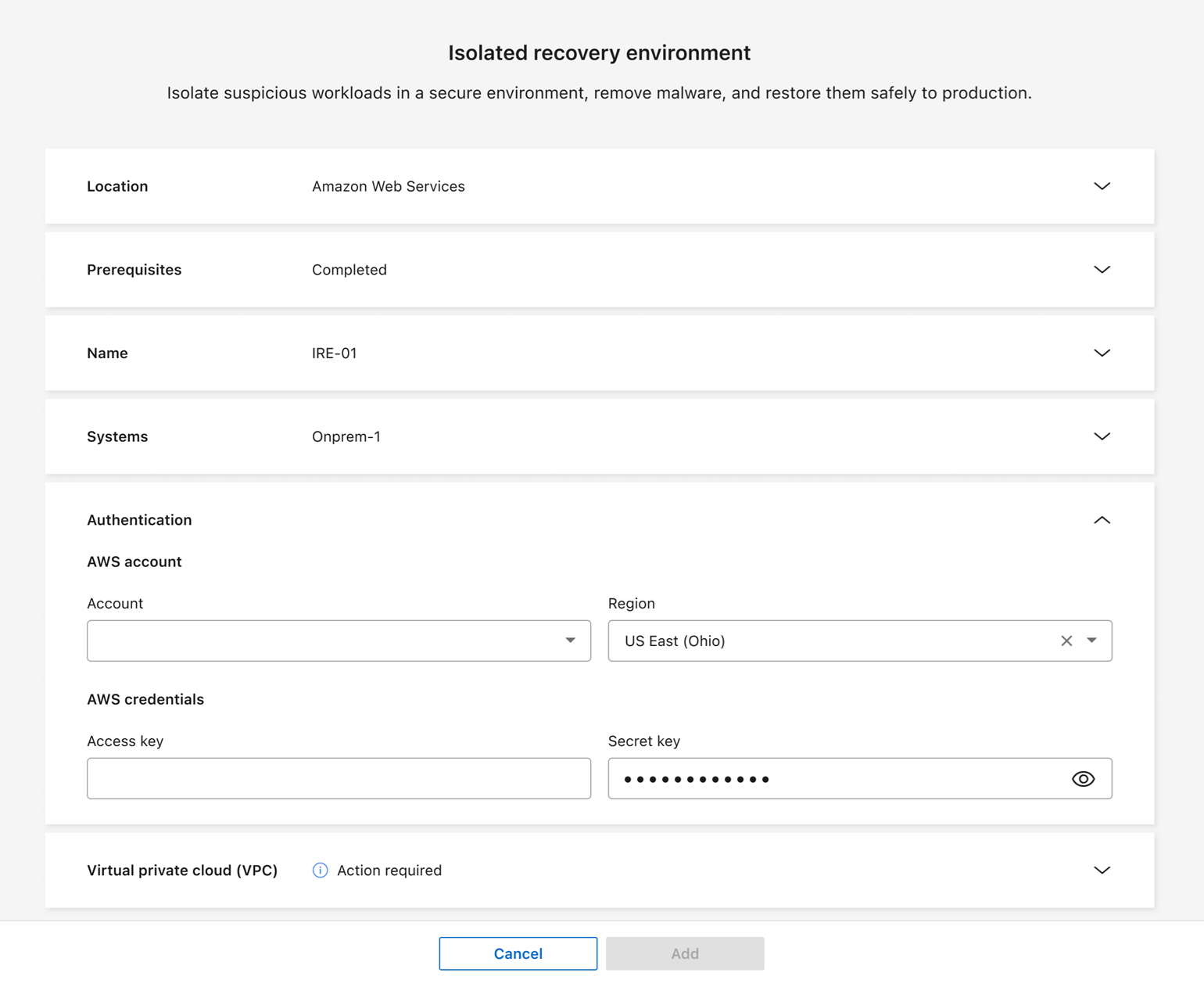

Autorizzazioni cloud
  • Ransomware Resilience necessita della chiave di accesso e del segreto AWS con le autorizzazioni IAM corrette per eseguire il ripristino pulito in un ambiente AWS. "Creare una policy IAM in AWS" con le seguenti autorizzazioni, quindi associa la policy a un utente appena creato. Dopo aver creato l'utente, genera le credenziali IAM e forniscile per il ripristino pulito.

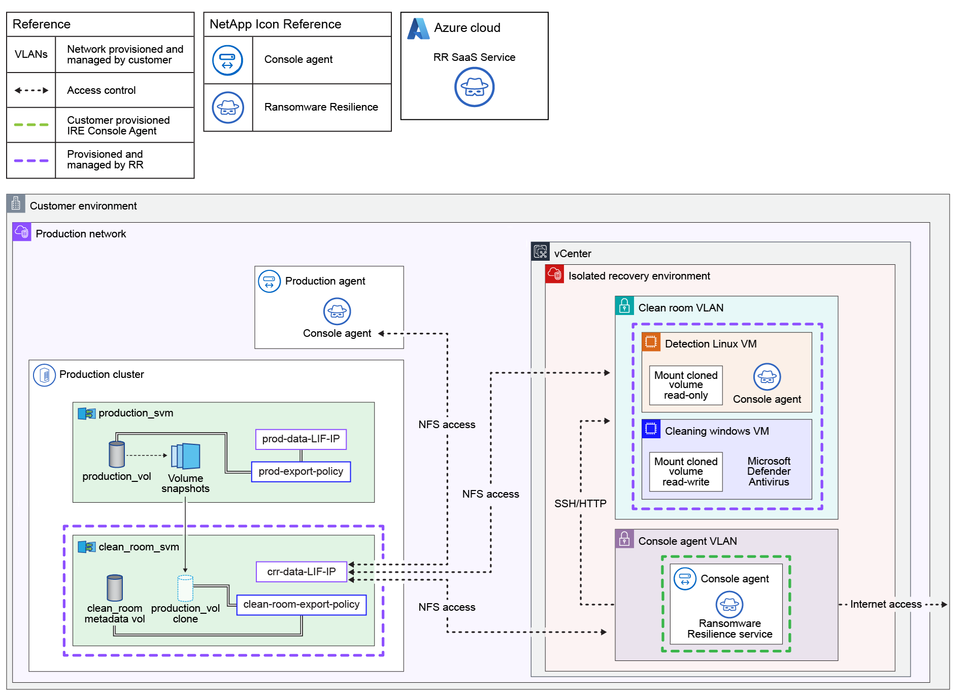

Da locale a locale
Questo diagramma illustra un esempio di configurazione per un ripristino pulito da locale a locale. Esamina il diagramma e le risorse che devi configurare prima di poter creare l'IRE.
Diagramma del ripristino pulito da locale a locale
  • In ciascuno dei sistemi selezionati per la connessione all'IRE per il ripristino dei carichi di lavoro viene creata una macchina virtuale di archiviazione (SVM). È necessario fornire un indirizzo IP dedicato per ogni sistema che viene utilizzato come LIF dati della SVM della clean room.

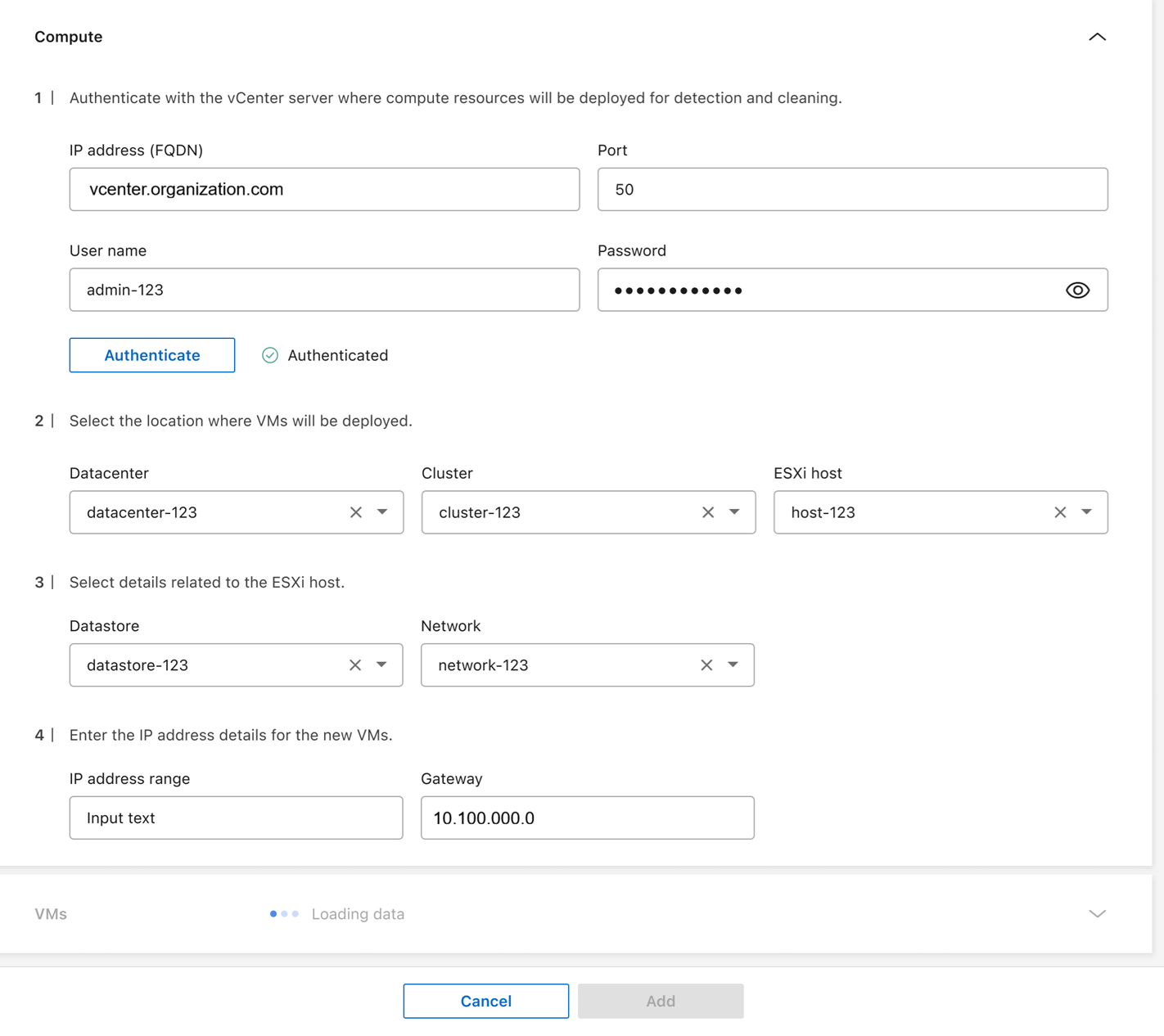

Ospiti e vCenter
  • Il vCenter deve essere la versione 7.0 o successiva con almeno un data center.
  • L'host ESXi deve eseguire ESXi versione 7.0 o successiva, con almeno un host dotato di risorse di CPU e memoria sufficienti per clonare le macchine virtuali.
  • Le credenziali vCenter fornite devono disporre delle autorizzazioni necessarie per individuare le risorse e clonare le macchine virtuali.

  • Configura le risorse VLAN con il seguente accesso:
    Risorsa Accesso
    VLAN SVM clean room
    Accesso NFS a: * Agente della console di produzione * VLAN dell'agente della console * VLAN della camera bianca
    • Accesso NFS alla VLAN SVM della camera bianca
    • Accesso HTTP/SSH alla VLAN della camera bianca
    VLAN clean room
Agente dedicato alla console

  7. Espandi la sezione Systems. Scegli i sistemi che vuoi connettere all'IRE. Ogni sistema deve avere connettività di rete con l'IRE. Potresti dover fornire un indirizzo IP della data LIF per ogni sistema per stabilire il punto di ripristino clean restore recovery point.
    Nota Per gli IRE distribuiti su Amazon FSx per NetApp ONTAP, non devi fornire queste informazioni.
  8. Per ogni sistema che hai aggiunto diverso da Amazon FSx for NetApp ONTAP, seleziona Modifica VM di archiviazione. Nella finestra a comparsa, inserisci l'indirizzo IP della VM di archiviazione e la maschera di sottorete della VM di archiviazione. Per il dominio di broadcast, scegli predefinito o gestione. Facoltativamente, puoi inserire un gateway della VM di archiviazione.

  10. Nella sezione Autenticazione, inserisci l'ID Account cloud e seleziona la Regione per l'account dal menu a tendina. Puoi distribuire un IRE solo in una regione supportata.
  11. Inserisci la chiave di accesso e la chiave segreta dell'account.
    Nota L'account deve disporre delle autorizzazioni necessarie per consentire a Ransomware Resilience di distribuire l'agente Console e creare la clean room su richiesta.
    Screenshot della configurazione di autenticazione IRE.

  11. Fornisci le credenziali per autenticare il server vCenter: indirizzo IP o fully qualified domain name (FQDN), Port, User name e Password.
  12. Seleziona Autentica per confermare le credenziali. Attendi che l'interfaccia utente confermi le tue credenziali prima di procedere.
  13. Espandi la sezione Calcolo in clean room.
  14. Seleziona il datacenter e il cluster in cui verranno distribuite le macchine virtuali.
  15. Selezionare il Datastore e la Network per l'host ESXi.
  16. Inserisci l'intervallo di indirizzi IP in formato CIDR (ad esempio, 100.100.0.0/24), la maschera di sottorete e il Gateway per le macchine virtuali.
  17. Seleziona le macchine virtuali (VM) presenti sull'host ESXi, che userai come VM di base per la clonazione durante il processo di ripristino.
    Per la macchina virtuale Linux che Ransomware Resilience utilizza per la scansione alla ricerca di ransomware, seleziona la macchina virtuale dal menu a tendina e inserisci il nome utente e la password della macchina virtuale.
    Per la macchina virtuale Windows utilizzata per la scansione, seleziona la macchina virtuale dal menu a tendina, quindi inserisci il nome utente e la password della macchina virtuale.
    Screenshot del passaggio di configurazione del compute per il ripristino pulito.
