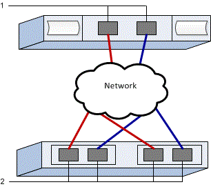

L'illustrazione mostra un host connesso a uno storage E-Series separato da VLAN e/o sottoreti univoche. Una VLAN/sottorete è indicata dalla linea blu; l'altra VLAN/sottorete è indicata dalla linea rossa. Ogni VLAN/sottorete contiene almeno una porta initiator e metà delle porte target. Il numero di porte host e/o controller varia in base al numero di interfacce di rete e al modello del controller. Potresti avere più porte disponibili (fino a 6 per controller).
