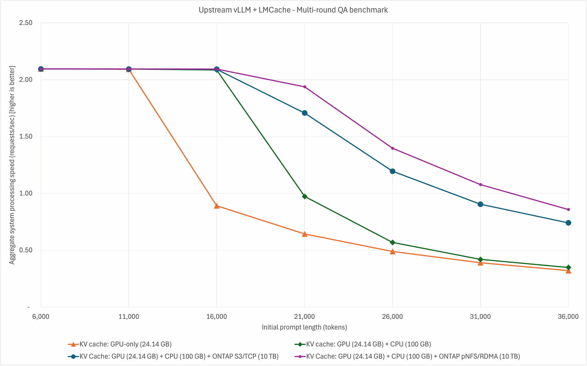

  • Migliora le prestazioni di inferenza e l'investimento in GPU + Questo benchmark confronta le prestazioni di inferenza all'aumentare della durata della conversazione e del carico di utenti simultanei. Quando la cache KV è mantenuta solo nella memoria GPU, lo spazio disponibile si esaurisce rapidamente e il throughput diminuisce (linea arancione). Con un'architettura a tre livelli (GPU per il lavoro attivo, CPU per lo staging veloce e storage condiviso per una cache durevole e condivisibile), la piattaforma supporta più sessioni ed evita lo stesso brusco calo delle prestazioni. In pratica, la suddivisione in livelli ti aiuta a ottenere più lavoro dalle stesse GPU riducendo i calcoli di prefill ripetuti.
    • In parole semplici:
      • Livello GPU — gestisce il lavoro attivo in corso.
      • Livello CPU — mantiene la cache usata di recente vicino al motore di servizio.
      • Shared storage tier — preserva la cache tra i server e libera la memoria GPU/CPU per nuove sessioni.
    Figura 1 - Benchmark di inferenza multi-round
    "Benchmark di inferenza multi-round",600,600
    Il benchmark indica che l'aggiunta di storage condiviso alla memoria della CPU non riduce le prestazioni; estende l'intervallo operativo utilizzabile prima che si verifichi un degrado del throughput. Il tiering aggiunge di fatto strati di memoria per l'inferenza, riducendo la necessità di aggiungere GPU ogni volta che aumentano il numero di sessioni, la lunghezza del contesto o la concorrenza.
