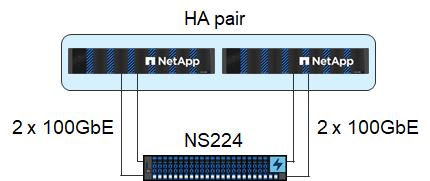

Shelf dei dischi basati su NVMe
Ogni shelf di dischi NS224 NVMe è collegato a due porte 100GbE per controller, come illustrato nella figura seguente. I dischi vengono distribuiti automaticamente a entrambi i controller della coppia HA.
Connessione degli shelf di dischi NVMe NS224
