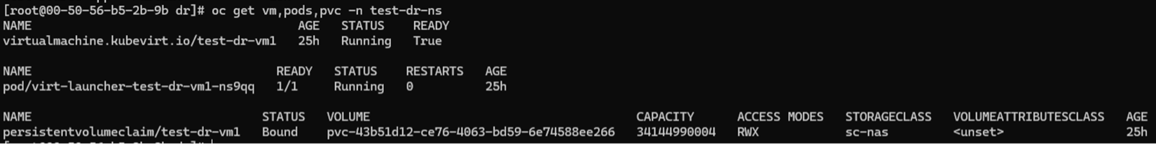

Crea un'app Trident Protect per la macchina virtuale di origine
Crea una risorsa personalizzata di tipo Application nel namespace in cui si trova la VM di origine.
Mostra esempio
# cat app.yaml
apiVersion: protect.trident.netapp.io/v1
kind: Application
metadata:
  creationTimestamp: null
  namespace: test-dr-ns
spec:
  includedNamespaces:
  - namespace: test-dr-ns
tridentctl-protect create app <source-vm> -n <source-ns> --namespaces <source-ns>
Applicazione OCP-v nello spazio dei nomi source-ns
Di seguito puoi vedere la VM e il relativo PVC nel namespace incluso nella risorsa personalizzata App.
VM e relativo PVC nel namespace incluso nella risorsa personalizzata App

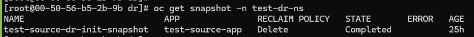

Crea una Snapshot della VM utilizzando Trident Protect
Puoi creare uno snapshot on-demand della VM utilizzando la CLI o l'API di Trident Protect. Questo snapshot verrà archiviato nell'AppVault creata nel passaggio precedente e potrà essere utilizzato per il ripristino nel cluster di destinazione per il disaster recovery.
Mostra esempio
# snapshot.yaml
kind: Snapshot
metadata:
spec:
  applicationRef: test-source-app
  appVaultRef: ontap-s3-appvault
  reclaimPolicy: Delete
Snapshot on-demand di OCP-v della VM creata tramite Trident Protect CLI
