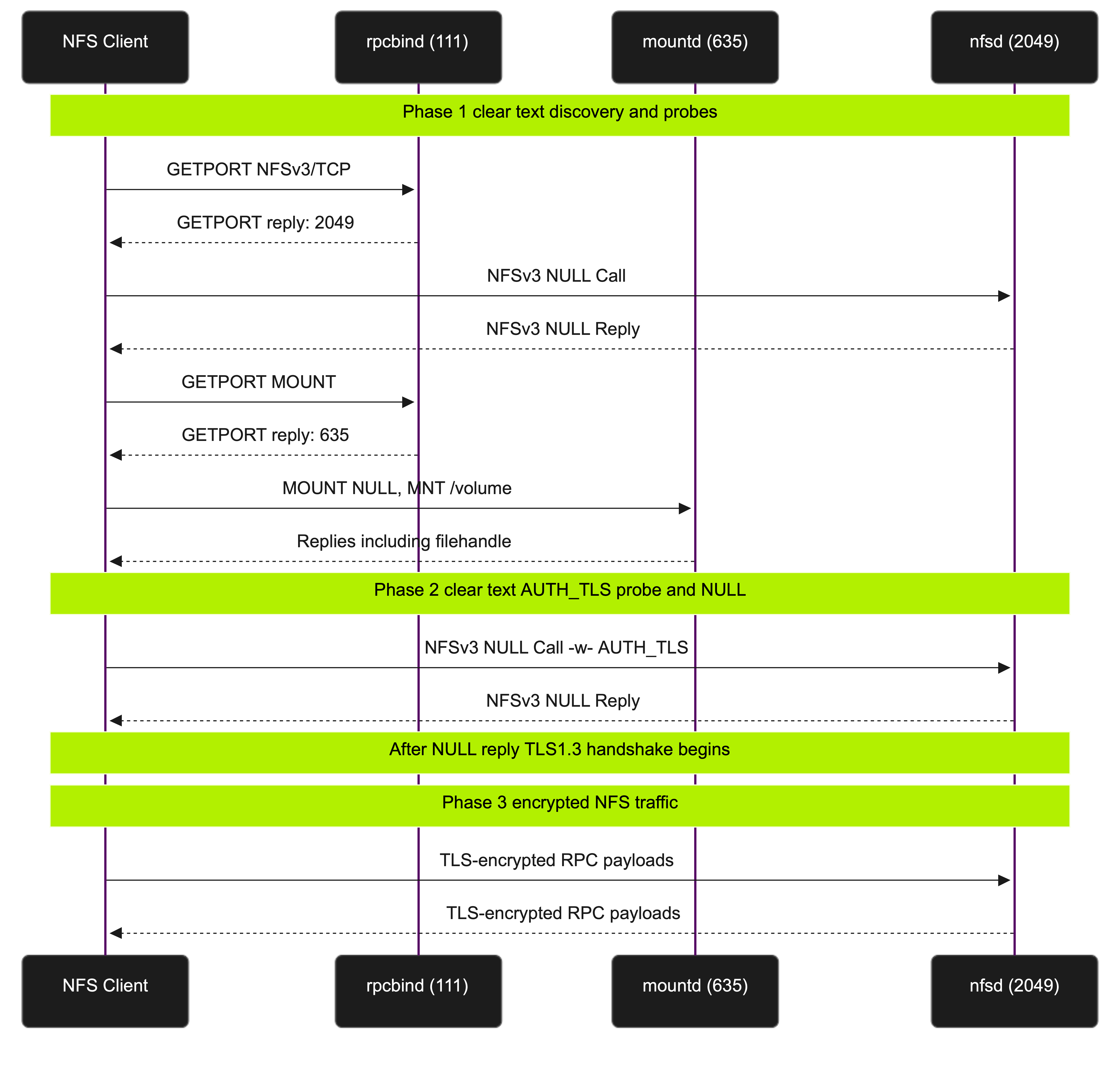

Sia NFSv3 che NFSv4 crittografano l'intero payload NFS dopo la prima coppia di chiamata/risposta NULL sulla porta TCP 2049. La chiamata NULL ha il nuovo AUTH_TLS credential flavor definito nella RFC 9289 che segnala l'intenzione del client di usare TLS. Il server risponde con una risposta NULL che accetta o rifiuta l'upgrade TLS. Se il client riceve l'accettazione, procede con la stretta di mano TLS 1.3 sulla stessa connessione TCP. Se la stretta di mano si completa con successo, tutte le successive RPC NFS vengono incapsulate in record TLS e crittografate durante la trasmissione.
Esiste una differenza tra NFSv3 e NFSv4.x: NFSv3 si basa su protocolli ausiliari -rpcbind (portmapper), mountd, NLM (Network Lock Manager) e NSM (Network Status Monitor) che non vengono trasmessi sulla connessione protetta da TLS e sono inviati in chiaro. Le organizzazioni con requisiti di conformità che impongono la crittografia completa del traffico di archiviazione dovrebbero tenerne conto quando scelgono tra NFSv3 e NFSv4.x. NFSv4.x elimina questi protocolli side-channel; tutto il traffico NFSv4.x viene consolidato sulla porta 2049 e crittografato dopo la stretta di mano TLS.
caption="Diagramma della sequenza di stretta di mano NFS su TLS", alt="Diagramma della sequenza che mostra il flusso di stretta di mano NFS su TLS tra un client e il server NFS ONTAP."

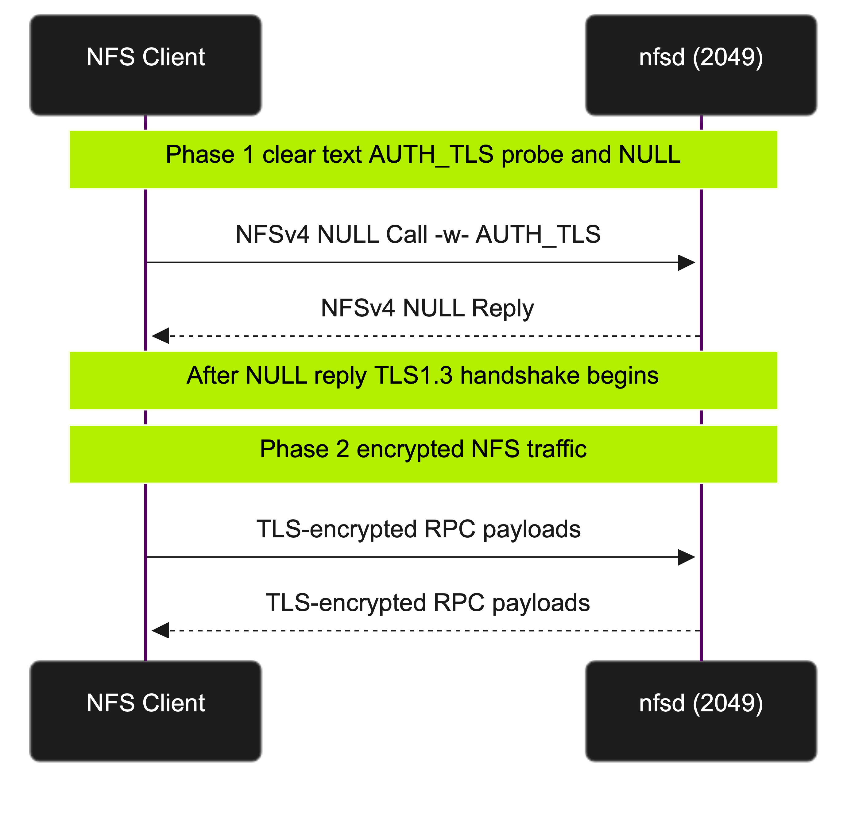

NFSv4.x non utilizza protocolli ausiliari, quindi tutte le chiamate RPC NFSv4.x vengono crittografate dopo la stretta di mano TLS.
didascalia="Diagramma della sequenza di handshake NFSv4.1 su TLS", alt="Diagramma di sequenza che mostra il flusso di handshake NFSv4.1 su TLS tra un client e il server NFS ONTAP."
