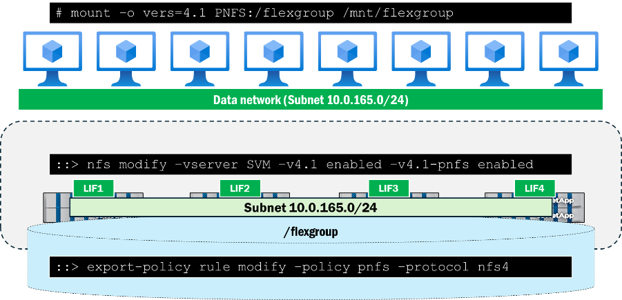

Requisiti di configurazione
Per configurare pNFS in NetApp ONTAP è necessario quanto segue:
  • Un client NFS che supporta pNFS ed è montato con NFSv4.1 o versione successiva
  • NFSv4.1 abilitato sul server NFS in ONTAP (nfs modify -v4.1 enabled; disattivato per impostazione predefinita)
  • pNFS abilitato nel server NFS in ONTAP (nfs modify -v4.1-pnfs enabled; disabilitato per impostazione predefinita)
  • Almeno un'interfaccia di rete per nodo, instradabile ai client NFS
  • Volumi di dati nell'SVM che dispongono di criteri e regole di esportazione che consentono NFSv4
Requisiti di configurazione pNFS
Una volta soddisfatti i requisiti di configurazione sopra indicati, pNFS funzionerà semplicemente in modo autonomo.
