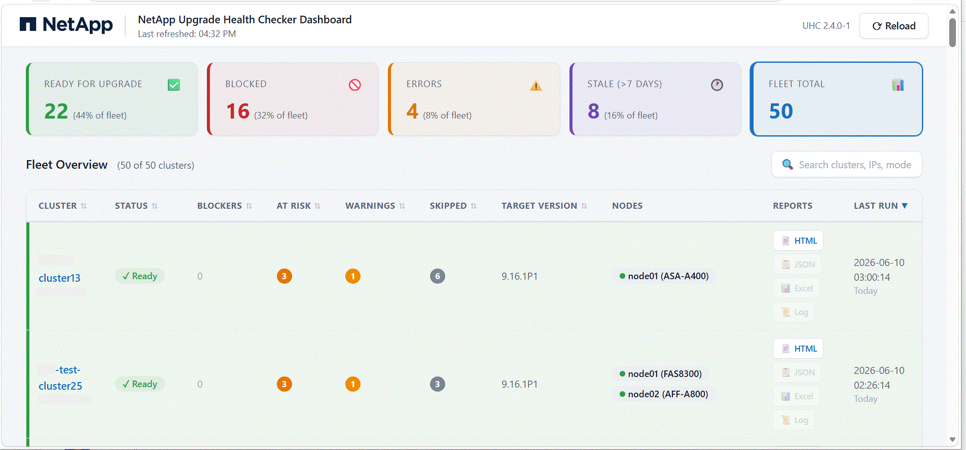

Un dashboard HTML statico viene generato in runs/dashboard/index.html al termine di ogni esecuzione di Upgrade Health Checker. Il dashboard fornisce una panoramica high-level dello stato di salute dei cluster valutati di recente, consentendo di monitorare e confrontare la predisposizione all'aggiornamento tra i cluster.

Di seguito è riportata una schermata di una dashboard di Upgrade Health Checker generata di recente.
Nella parte superiore della pagina sono presenti cinque schede riassuntive con codice colore (ognuna delle quali funge anche da filtro selezionabile) che mostrano:
  • Pronti per l'aggiornamento: Numero di cluster il cui ultimo controllo di integrità non ha rilevato blocchi, ovvero pronti per l'aggiornamento.
  • Bloccati: Numero di cluster bloccati e impossibilitati ad eseguire l'aggiornamento fino alla risoluzione dei blocker.
  • Errori: Numero di cluster la cui ultima esecuzione di UHC non è riuscita a essere completata (ad esempio, errore di connessione, autenticazione o raccolta dati).
  • Obsoleto (>7): Numero di cluster la cui ultima esecuzione di UHC risale a più di 7 giorni fa (i dati del controllo di integrità sono obsoleti).
  • Totale flotta: Numero totale di cluster nella flotta (quelli con un'esecuzione nella finestra del dashboard, l'impostazione predefinita è gli ultimi 30 giorni).
La sezione Panoramica della flotta descrive in dettaglio lo stato attuale della flotta. Per ogni cluster vengono fornite le seguenti informazioni (la tabella mostra l'ultima esecuzione per cluster):
  • Nome del cluster: Nome del cluster (con il relativo indirizzo IP di gestione visualizzato sotto il nome).
  • Stato: Stato attuale del cluster: Pronto, Bloccato, Errore o Inattivo.
  • Bloccatori: Numero di bloccanti sul cluster. Si tratta di problemi critici che devono essere risolti prima dell'aggiornamento.
  • A rischio: Numero di elementi a rischio nel cluster. Si tratta di rischi identificati durante il controllo preliminare all'aggiornamento.
  • Avvisi: Numero di avvisi sul cluster. Il controllo preliminare all'aggiornamento è stato completato con alcuni avvisi; è possibile scegliere di risolvere questi avvisi o continuare con l'aggiornamento.
  • Saltati: Numero di controlli che sono stati saltati sul cluster.
  • Versione di destinazione: La versione di ONTAP a cui l'utente intende eseguire l'aggiornamento. (Può essere la stessa della versione corrente se si desidera eseguire solo un controllo di integrità sulla versione in esecuzione.)
  • Nodi: I nodi del cluster, ciascuno mostrato come nome del nodo con il relativo modello hardware (ad esempio eurbkpcla (FAS8200)).
  • Report: Formati di report disponibili per l'esecuzione: HTML, JSON, Excel, Log.
  • Ultima esecuzione: Data e ora dell'ultima esecuzione di Upgrade Health Checker (con un riferimento relativo "X giorni fa").
Puoi selezionare Ricarica per aggiornare la pagina. Utilizza la barra Cerca per cercare i dettagli di uno specifico cluster.
