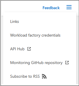

È possibile visualizzare i collegamenti attualmente associati al proprio account.
Fasi
  1. Accedere utilizzando uno dei "esperienze di console".
  2. Dal menu Archiviazione, seleziona Amministrazione e poi Collegamenti.
    I link esistenti vengono visualizzati nella pagina Link.
  3. Per visualizzare i file system FSX per ONTAP associati a un collegamento, selezionare il pulsante Visualizza nella sezione risorse associate.
    Una schermata che mostra i file system FSX per ONTAP che utilizzano un collegamento specifico.
  4. Se per il collegamento è necessario Amazon Resource Name (ARN), è possibile selezionare l'icona copy accanto al campo ARN.
