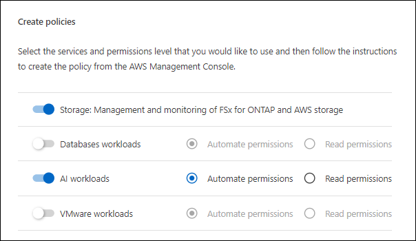

Credenziali e autorizzazioni AWS
Devi aggiungere le credenziali AWS alla fabbrica dei carichi di lavoro con autorizzazioni automatiche, il che significa che utilizzerai la fabbrica dei carichi di lavoro in modalità automatizza per Genai.
Le autorizzazioni per la modalità Basic e la modalità Read non sono attualmente supportate.
Quando imposti le tue credenziali, selezionando i permessi come mostrato di seguito avrai accesso completo alla gestione dei file system FSX per ONTAP e alla distribuzione e gestione dell'istanza Genai EC2 e delle altre risorse AWS necessarie per la tua knowledge base e il tuo chatbot.
Uno screenshot che mostra l'impostazione delle autorizzazioni per la gestione completa delle risorse ai.
