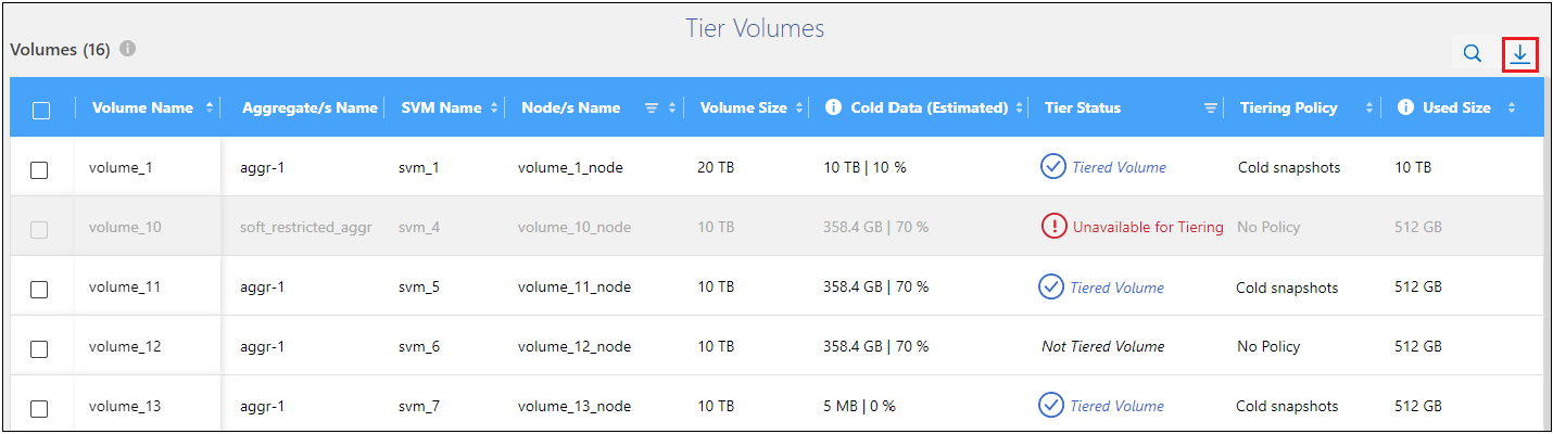

ボリュームの階層化レポートをダウンロードする
階層ボリューム ページのレポートをダウンロードして、管理しているクラスター上のすべてのボリュームの階層化ステータスを確認します。選択するだけですダウンロードボタン。 Cloud Tiering では、必要に応じて確認したり他のグループに送信したりできる .CSV ファイルが生成されます。 .CSV ファイルには最大 10,000 行のデータが含まれます。
すべてのボリュームの階層化ステータスをリストする CSV ファイルを生成する方法を示すスクリーンショット。

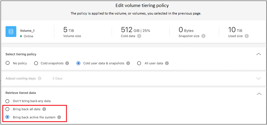

クラウド層からパフォーマンス層にデータを移行する
クラウドからアクセスされる階層化データは、「再加熱」されてパフォーマンス層に戻される場合があります。ただし、データをクラウド層からパフォーマンス層にプロアクティブに昇格させたい場合は、[階層化ポリシー] ダイアログでこれを行うことができます。この機能は、 ONTAP 9.8 以降を使用している場合に利用できます。
ボリューム上で階層化の使用を停止する場合、またはすべてのユーザー データをパフォーマンス層に保持し、スナップショット コピーをクラウド層に保持することにした場合、これを実行できます。
次の 2 つのオプションがあります。
オプション 説明 階層化ポリシーへの影響
すべてのデータを復元する
クラウドに階層化されたすべてのボリューム データとスナップショット コピーを取得し、パフォーマンス ティアに昇格します。
階層化ポリシーが「ポリシーなし」に変更されます。
アクティブなファイルシステムを復元する
クラウドに階層化されたアクティブなファイル システム データのみを取得し、パフォーマンス層に昇格します (スナップショット コピーはクラウドに残ります)。
階層化ポリシーが「コールド スナップショット」に変更されます。
メモ クラウドから転送されたデータの量に基づいて、クラウド プロバイダーから料金が請求される場合があります。
手順
パフォーマンス層に、クラウドから戻されるデータのための十分なスペースがあることを確認します。
  1. 左側のナビゲーション メニューから、モビリティ > クラウド階層化 を選択します。
  2. クラスター ページから、クラスターの 階層ボリューム を選択します。
  3. クリックボリュームの階層化テーブルの各行の末尾に表示される編集アイコンボリュームのアイコンをクリックし、使用する取得オプションを選択して、[適用] を選択します。
    構成可能な階層化ポリシー設定を示すスクリーンショット。
結果
階層化ポリシーが変更され、階層化されたデータがパフォーマンス層に移行され始めます。クラウド内のデータの量によっては、転送プロセスに時間がかかる場合があります。
