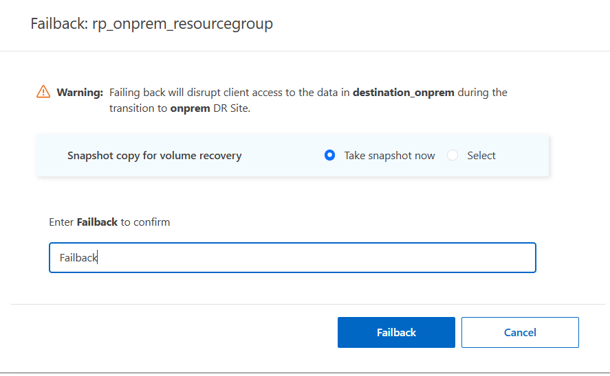

  4. 復旧対象となるデータストアのスナップショットを選択してください。*今すぐスナップショットを作成*を選択すると新しいスナップショットが作成され、*選択*を選択すると利用可能なスナップショットから選択できます。
    メモ 改ざん防止のSnapLockスナップショットを使用している場合は、「今すぐスナップショットを取得」オプションを使用する必要があります。そうしないと、操作は失敗します。
    フェイルバック ダイアログのスクリーンショット
  5. 操作を確定するには「フェイルバック」と入力し、次に * フェイルバック * を選択してください。
