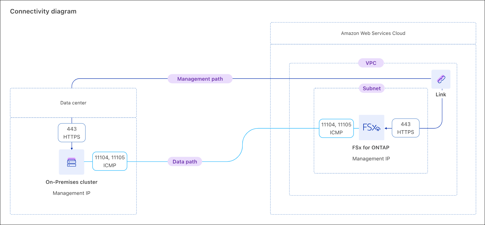

  • 接続方法は以下の図に示すとおりです。
    オンプレミスのONTAPクラスタをAmazon Web Services Cloudへの管理パスとデータ パスに接続する方法を示すスクリーンショット
