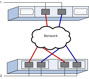

図は、VLANおよび/または固有のサブネットによって分離されたEシリーズ ストレージ アレイに接続されているホストを示しています。一方のVLAN/サブネットは青線で示され、もう一方のVLAN/サブネットは赤線で示されています。各VLAN/サブネットには、少なくとも1つのイニシエータポートと、ターゲットポートの半数が含まれます。ホストポートおよび/またはコントローラポートの数は、ネットワークインターフェースの数とコントローラのモデルによって異なります。コントローラーあたり最大6個のポートが利用できる場合があります。
