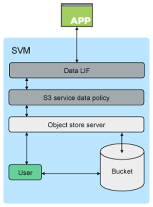

S3 バケットへのアクセスは、承認されたユーザーとクライアント アプリケーションを通じて提供されます。次の図は、アプリケーションが S3 バケットにアクセスする様子を示しています。
この図は、アプリケーションが S3 バケットにアクセスしている様子を示しています。
