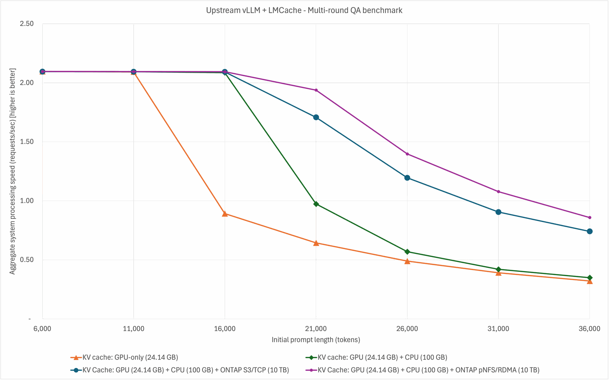

  • 推論パフォーマンスとGPU投資を向上 + このベンチマークは、会話の長さと同時負荷の増加に伴う推論パフォーマンスを比較します。KV キャッシュが GPU メモリのみに保持されている場合、利用可能な余裕はすぐに枯渇し、スループットが低下します(オレンジ色の線)。3 層構造(アクティブな処理には GPU、高速なステージングには CPU、耐久性のある共有可能なキャッシュには共有ストレージ)を採用することで、このプラットフォームはより多くのセッションを維持し、同様の急激なパフォーマンス低下を回避します。実際には、階層化によって繰り返し行われるプリフィル計算を削減することで、同じ GPU からより多くの処理を引き出すことができます。

    図1 - マルチラウンド推論ベンチマーク
    「複数ラウンド推論ベンチマーク」,600,600
    ベンチマークによると、CPUメモリに加えて共有ストレージを追加してもパフォーマンスは低下せず、スループットの低下が現れるまでの動作可能範囲が拡大します。階層化によって推論用のメモリ層が効果的に追加されるため、セッション数、コンテキスト長、または同時実行数が増加するたびにGPUを追加する必要性が軽減されます。
