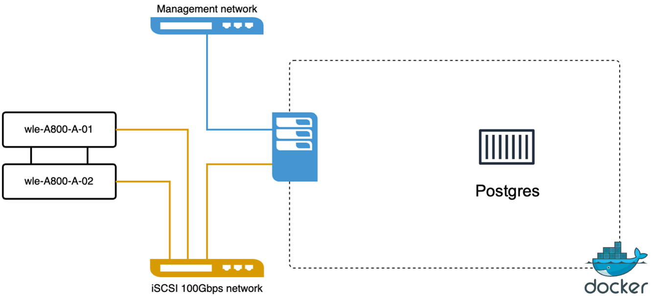

Postgres を使用した VectorDB ベンチ (pgvecto.rs)
VectorDB-Bench を使用して PostgreSQL (pgvecto.rs) に対して次のアクションを実行しました。PostgreSQL (具体的には pgvecto.rs) のネットワークとサーバー接続に関する詳細は次のとおりです。
入出力ダイアログまたは書かれたコンテンツを示す図
このセクションでは、特に pgvecto.rs を使用して PostgreSQL データベースをテストした結果と観察結果を共有します。 * テスト時点では DiskANN が pgvecto.rs で利用できなかったため、これらのテストのインデックス タイプとして HNSW を選択しました。 * データ取り込みフェーズでは、768 次元の 1,000 万ベクトルで構成される Cohere データセットをロードしました。このプロセスには約 4.5 時間かかりました。 * クエリフェーズでは、1 秒あたりのクエリ数 (QPS) が 1,068、リコールが 0.6344 でした。クエリの 99 パーセンタイル レイテンシは 20 ミリ秒と測定されました。実行時間のほとんどを通じて、クライアントの CPU は 100% の能力で動作していました。
以下の画像は、ストレージ クラスターのレイテンシ合計 IOPS (1 秒あたりの入出力操作数) など、さまざまなストレージ メトリックを示しています。
