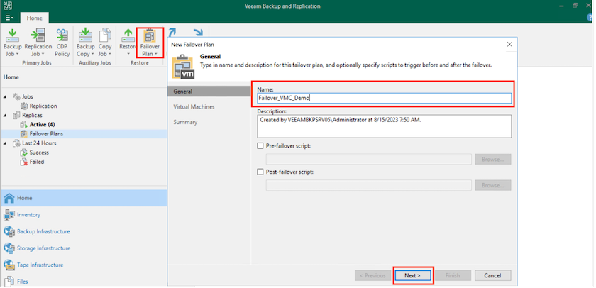

フェイルオーバー プラン を作成するには、次の手順を実行します。
  1. ホーム ビューで、フェイルオーバー プラン > VMware vSphere を選択します。
  2. 次に、プランの名前と説明を入力します。必要に応じて、フェイルオーバー前およびフェイルオーバー後のスクリプトを追加できます。たとえば、複製された VM を起動する前に VM をシャットダウンするスクリプトを実行します。
    入出力ダイアログまたは書かれたコンテンツを示す図
  3. VM を計画に追加し、アプリケーションの依存関係を満たすように VM のブート順序とブート遅延を変更します。

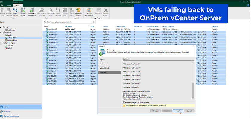

ステップ4: 本番サイトへのフェイルバック
フェイルオーバー プランが実行中の場合、それは中間ステップとみなされ、要件に基づいて確定する必要があります。オプションには次のものがあります。
  • 本番環境へのフェールバック - 元の VM に切り替えて、VM レプリカの実行中に行われたすべての変更を元の VM に転送します。
メモ フェイルバックを実行すると、変更は転送されるだけで公開されません。元の VM が期待どおりに動作していることが確認されたら、フェイルバックのコミット を選択するか、元の VM が期待どおりに動作していない場合は、フェイルバックを元に戻す を選択して VM レプリカに戻ります。
  • フェイルオーバーを元に戻す - 元の VM に切り替えて、VM レプリカの実行中に行われたすべての変更を破棄します。
  • 永続的なフェイルオーバー - 元の VM から VM レプリカに永続的に切り替え、このレプリカを元の VM として使用します。
このデモでは、本番環境へのフェールバックが選択されました。ウィザードの宛先ステップで元の VM へのフェールバックが選択され、「復元後に VM をパワーオンする」チェックボックスが有効になりました。
フェイルバックコミットは、フェイルバック操作を完了する方法の 1 つです。フェイルバックがコミットされると、フェイルバックされた VM (運用 VM) に送信された変更が期待どおりに機能していることが確認されます。コミット操作の後、Veeam Backup & Replication は実稼働 VM のレプリケーション アクティビティを再開します。
フェイルバックプロセスの詳細については、Veeamのドキュメントを参照してください。"レプリケーションのフェイルオーバーとフェイルバック" 。

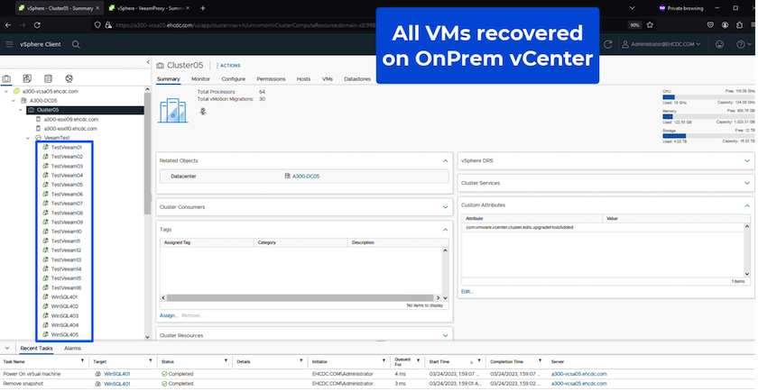

運用環境へのフェイルバックが成功すると、VM はすべて元の運用サイトに復元されます。
