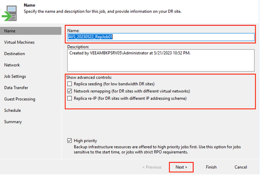

  3. ジョブ名を指定し、適切な詳細制御チェックボックスを選択します。[Next]をクリックします。
    • オンプレミスと Azure 間の接続の帯域幅が制限されている場合は、[レプリカ シード] チェック ボックスをオンにします。 *Azure VMware Solution SDDC 上のセグメントがオンプレミスのサイト ネットワークのセグメントと一致しない場合は、[ネットワークの再マッピング (異なるネットワークを持つ AVS SDDC サイトの場合)] チェック ボックスをオンにします。

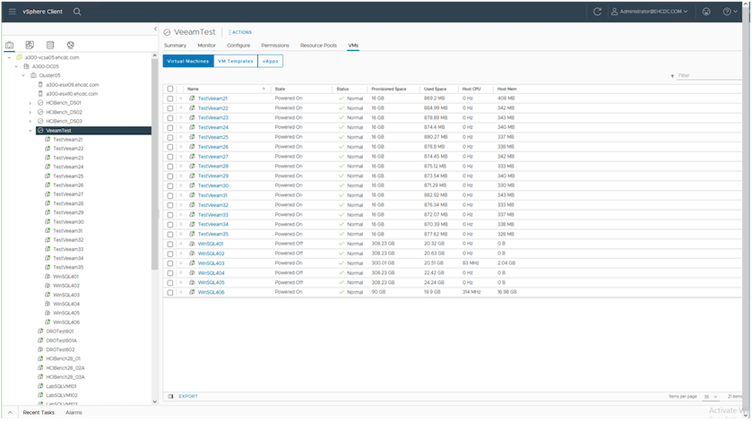

VM レプリカの状態が「準備完了」から「フェールオーバー」に変わり、VM は宛先の Azure VMware Solution (AVS) SDDC クラスター/ホストで起動します。
入出力ダイアログまたは書かれたコンテンツを示す図
フェイルオーバーが完了すると、VM のステータスが「フェイルオーバー」に変わります。

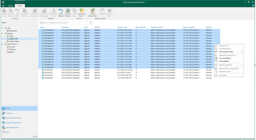

ステップ4: 本番サイトへのフェイルバック
フェイルオーバー プランが実行中の場合、それは中間ステップとみなされ、要件に基づいて確定する必要があります。オプションには次のものがあります。
  • 本番環境へのフェールバック - 元の VM に切り替えて、VM レプリカの実行中に行われたすべての変更を元の VM に転送します。
メモ フェイルバックを実行すると、変更は転送されるだけで公開されません。元の VM が期待どおりに動作していることが確認されたら、*フェイルバックのコミット*を選択するか、元の VM が期待どおりに動作していない場合は、フェイルバックを元に戻すを選択して VM レプリカに戻ります。
  • フェイルオーバーを元に戻す - 元の VM に切り替えて、VM レプリカの実行中に行われたすべての変更を破棄します。
  • 永続的なフェイルオーバー - 元の VM から VM レプリカに永続的に切り替え、このレプリカを元の VM として使用します。
このデモでは、本番環境へのフェールバックが選択されました。ウィザードの宛先ステップで元の VM へのフェールバックが選択され、「復元後に VM をパワーオンする」チェックボックスが有効になりました。

フェイルバックコミットは、フェイルバック操作を完了する方法の 1 つです。フェイルバックがコミットされると、フェイルバックされた VM (運用 VM) に送信された変更が期待どおりに機能していることが確認されます。コミット操作の後、Veeam Backup & Replication は実稼働 VM のレプリケーション アクティビティを再開します。
フェイルバックプロセスの詳細については、Veeamのドキュメントを参照してください。"レプリケーションのフェイルオーバーとフェイルバック" 。
運用環境へのフェイルバックが成功すると、VM はすべて元の運用サイトに復元されます。
