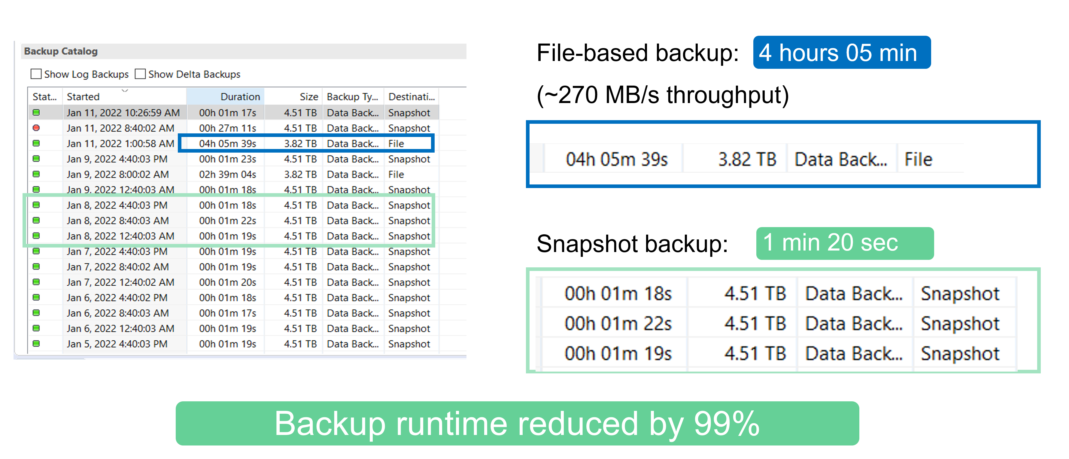

次の図に、Snapshotバックアップ操作を使用したお客様のHANA Studioを示します。図に示すように、HANAデータベース(約4TBのサイズ)は、Snapshotバックアップテクノロジを使用して1分20秒以内にバックアップされ、ファイルベースのバックアップ処理を実行して4時間以上経過しています。
全体的なバックアップワークフローの実行時間の大部分は、HANAのバックアップセーブポイント処理の実行に必要な時間であり、この手順はHANAデータベースの負荷に依存します。ストレージ Snapshot バックアップ自体は、数秒で完了します。
この図は、Snapshotバックアップ処理を使用しているお客様のHANA Studioを示しています。
