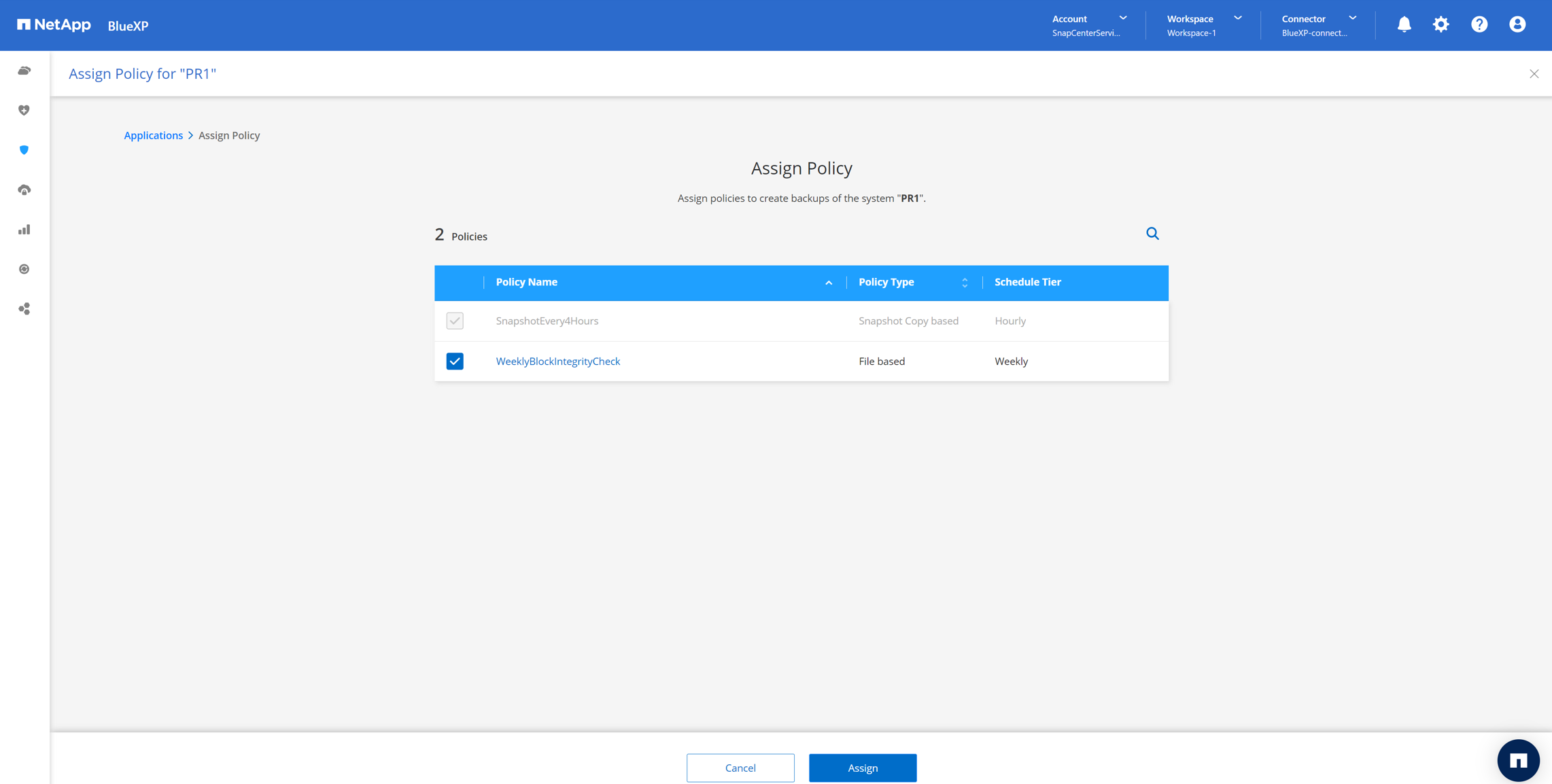

HANAシステムにポリシーを割り当てます
スケジュールされたバックアップをアクティブ化するには、HANAシステムにバックアップポリシーを割り当てる必要があります。
  1. >[データボリューム]*に移動します。
    完了している手順のスクリーンショット。
  2. ファイルベースのバックアップのポリシーを選択し、*[割り当て]*をクリックします。
    完了している手順のスクリーンショット。
  3. これでポリシーがHANAシステムに割り当てられ、スケジュール定義に基づいてファイルベースのバックアップが実行されます。

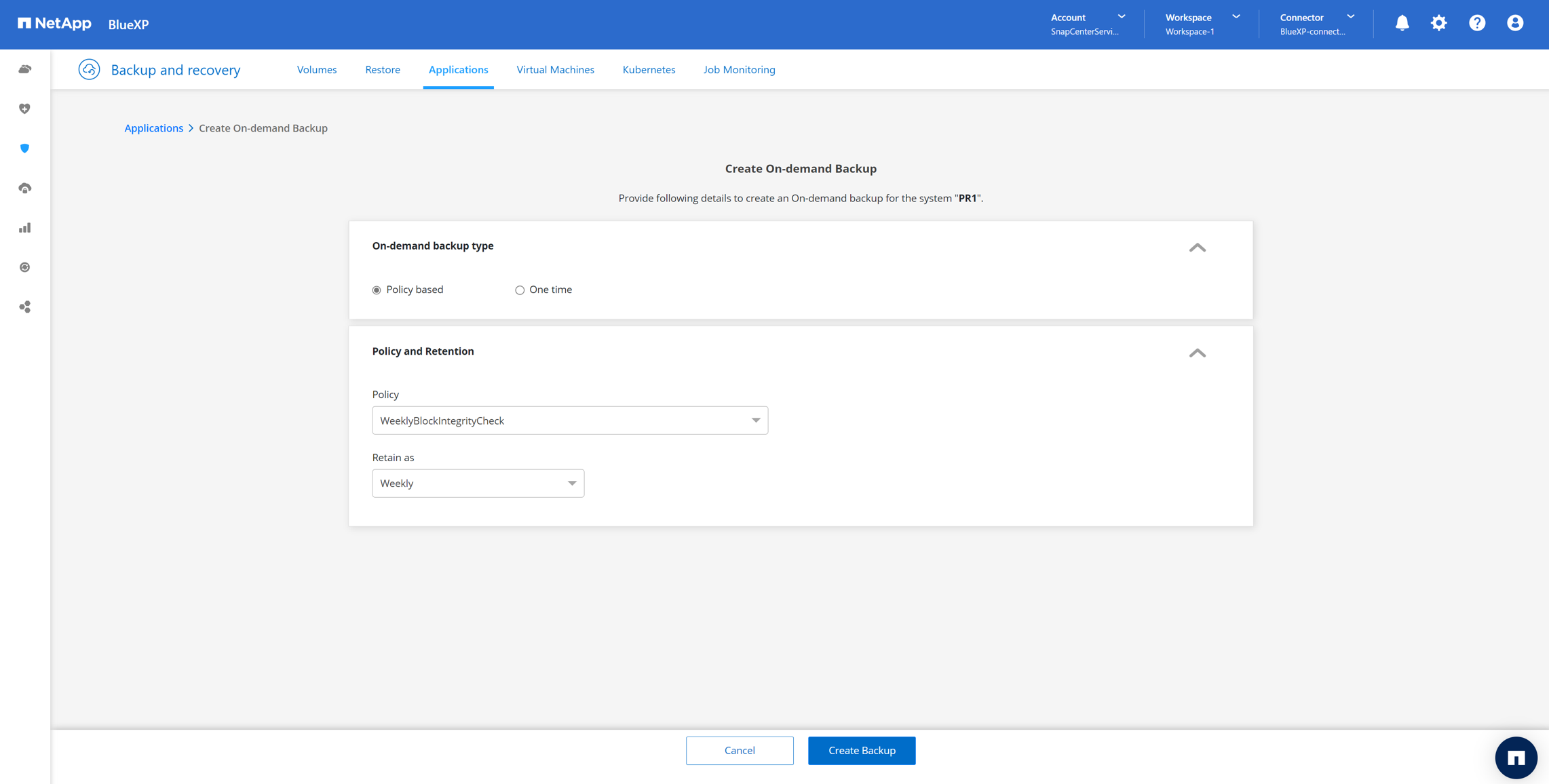

ファイルベースのバックアップをオンデマンドで作成
オンデマンドデータベースバックアップを作成するには、次の手順を実行します。
  1. CBAダッシュボードビューで、コンテキストメニューから[On-Demand Backup–Data Volume]を選択します。
    完了している手順のスクリーンショット。
  2. [オンデマンドバックアップ]ダイアログで、[ポリシーベース]*または[ 1回のみ]*を選択します。
    • Policy-Based *では、オンデマンドバックアップは、保持およびプリスクリプトおよびポストスクリプトの設定に関して、スケジュールされたバックアップと同様に処理されます。
    • One time *では、特定の保持、特定のバックアップ名、特定のプリスクリプトとポストスクリプトを定義できます。
  3. この例では、ポリシーベースを選択しています。次の手順でポリシーと保持を選択します。
    完了している手順のスクリーンショット。
