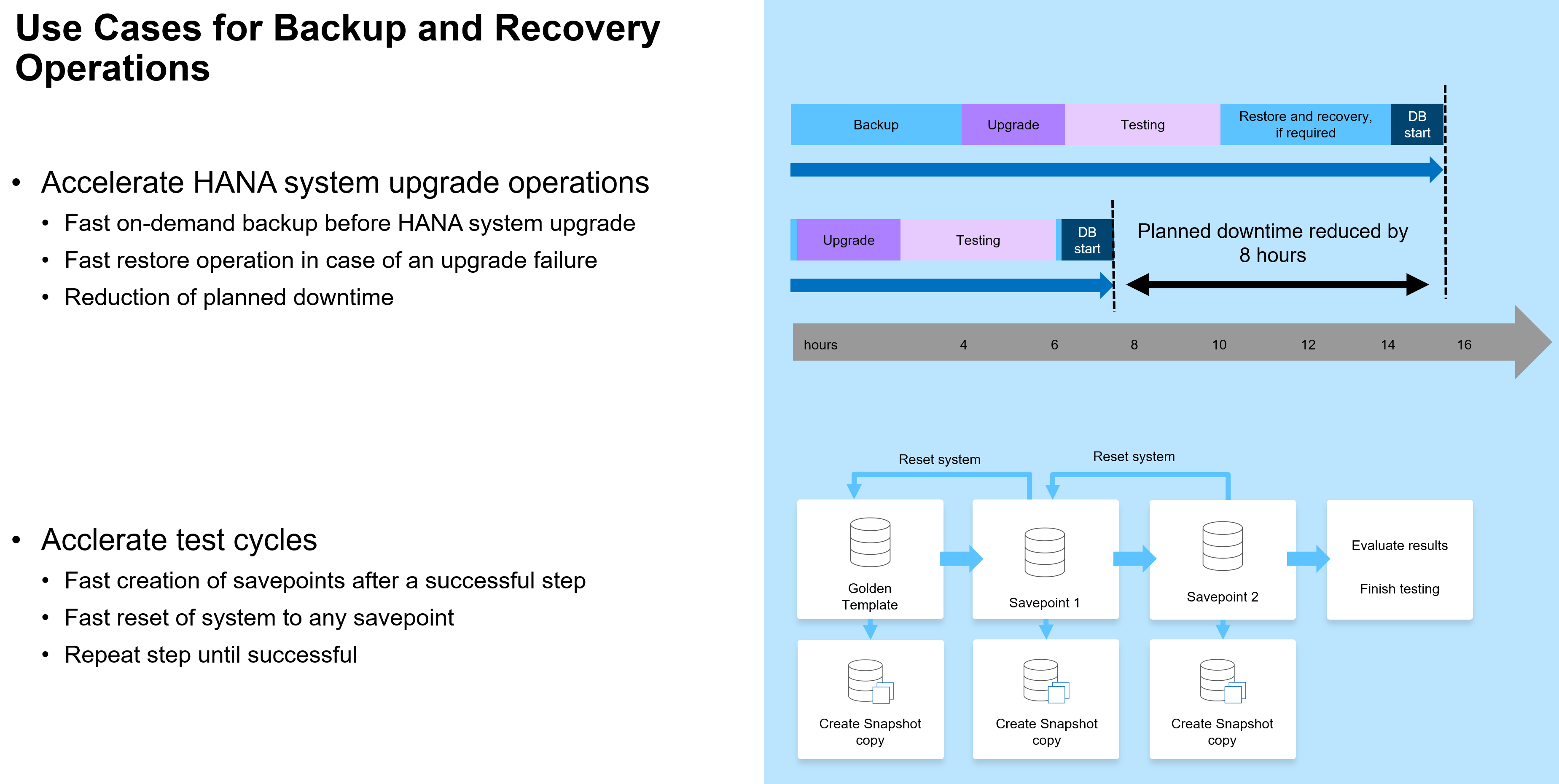

バックアップの実行は、あらゆるデータ保護戦略の重要な部分です。バックアップは、システム障害から確実にリカバリできるように、定期的にスケジュールされます。これは最も明白なユースケースですが、SAPのライフサイクル管理タスクの中には、バックアップとリカバリ処理の高速化が不可欠なものもあります。
SAP HANAシステムのアップグレードは、アップグレード前にオンデマンドバックアップを実行し、アップグレードに失敗した場合にリストア処理を実行すると、計画的停止全体に大きな影響を及ぼします。4TBのデータベースの例では、Snapshotベースのバックアップおよびリストア処理を使用することで、計画的停止を8時間短縮できます。
別のユースケース例としては、一般的なテストサイクルが挙げられます。このテストサイクルでは、異なるデータセットまたはパラメータを使用して複数のイテレーションを行ってテストを実施する必要があります。高速バックアップおよびリストア操作を活用すると、テストサイクル内にセーブポイントを簡単に作成し、テストが失敗したり、テストを繰り返す必要がある場合に、システムを以前のセーブポイントのいずれかにリセットできます。これにより、テストを早期に完了できるため、より多くのテストとテスト結果の改善が可能になります。
この図は、バックアップとリカバリ処理のユースケースを示しています。
