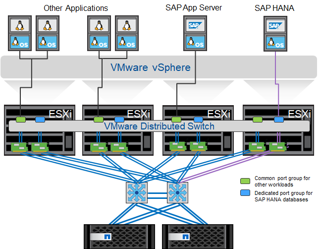

この解決策では、パフォーマンス重視のデータボリュームやデータベースのログボリュームなど、 SAP HANA インスタンスのデータはすべて NFS 経由で提供されるため、適切なネットワーク設計と構成が不可欠です。専用のストレージネットワークは、 SAP HANA ノード間の通信トラフィックとユーザアクセストラフィックから NFS トラフィックを分離するために使用されます。各 SAP HANA ノードには、 10Gb 以上の帯域幅を持つ冗長専用ネットワーク接続が必要です。より高い帯域幅もサポートされています。このネットワークは、 VMware vSphere でホストされているゲストオペレーティングシステムまで、ストレージレイヤからネットワークスイッチングおよびコンピューティング経由でエンドツーエンドで拡張する必要があります。物理スイッチングインフラストラクチャに加えて、ハイパーバイザーレイヤでネットワークトラフィックのパフォーマンスと管理性を十分に確保するために、 VMware Distributed Switch ( vDS )が使用されます。
次の図に、ネットワークの概要を示します。
入力/出力ダイアログを示す図、または書き込まれた内容を表す図
各 SAP HANA ノードは、 VMware Distributed Switch 上で専用のポートグループを使用します。このポートグループを使用すると、 ESX ホストのサービス品質( QoS )の向上と物理 Network Interface Card ( NIC ;ネットワークインターフェイスカード)の専用割り当てが可能になります。NIC の障害が発生した場合に HA 機能を維持しながら専用の物理 NIC を使用するには、専用の物理 NIC をアクティブアップリンクとして構成します。SAP HANA ポートグループのチーミングとフェイルオーバーの設定では、追加の NIC がスタンバイアップリンクとして設定されます。また、物理スイッチと仮想スイッチでジャンボフレーム( MTU 9 、 000 )をエンドツーエンドで有効にする必要があります。また、サーバ、スイッチ、およびストレージシステムのストレージトラフィックに使用されるすべてのイーサネットポートでフロー制御を無効にします。次の図に、このような構成の例を示します。
メモ NFS トラフィックに使用されるインターフェイスでは、 LRO ( Large Receive Offload )をオフにする必要があります。その他のネットワーク構成のガイドラインについては、それぞれの VMware ベストプラクティスガイドで SAP HANA を参照してください。
