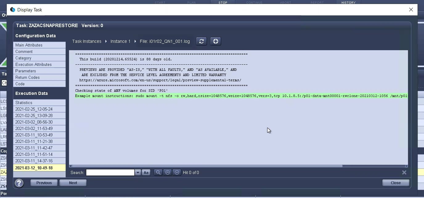

ZAZACSNAPRESORE
このタスクでは、AzAcSnapを実行して、ソースデータベースの最新の成功したSnapshotコピーを、ターゲットデータベースの新しいボリュームにクローニングします。この処理は、従来のバックアップ環境でのバックアップのリダイレクトリストアに相当します。ただし、Snapshotコピーとクローニング機能を使用すれば、最大のデータベースであっても数秒でこのタスクを実行できます。従来のバックアップでは、このタスクに数時間かかることもありました。このタスクのコードセクションには、次のテキストが含まれています。
$_include_tool(unix_header.sh)_$
sudo /mnt/software/AZACSNAP/snapshot_tool/azacsnap -c restore --restore snaptovol --hanasid $_system(source_db, id)_$ --configfile=/mnt/software/AZACSNAP/snapshot_tool/azacsnap-$_system(source_db, id)_$.json > $_logfile_$
AzAcSnapの'restore'コマンド・ライン・オプションに関する完全なドキュメントはAzureのドキュメントを参照してください "Azure Application Consistent Snapshotツールを使用してリストア"。この呼び出しでは、ソースDBのJSON DB構成ファイルが、「azacsnap -<source DB SID>」という命名規則に従って中央のNFS共有にあることが前提となります。JSON形式(このラボ環境では'azacsnap-p0P01 JSONなど)
メモ AzAcSnapコマンドの出力は変更できないため、このタスクにはデフォルトの「LSC:SUCCESS」メッセージを使用できません。そのため'AzAcSnap出力の文字列'Example mount instructionsが'成功した戻りコードとして使用されます5.0 GAバージョンのAzAcSnapでは、この出力はクローニングプロセスが成功した場合にのみ生成されます。
次の図に、新しいボリュームへのAzAcSnapリストア成功メッセージを示します。
入力/出力ダイアログを示す図、または書き込まれた内容を表す図

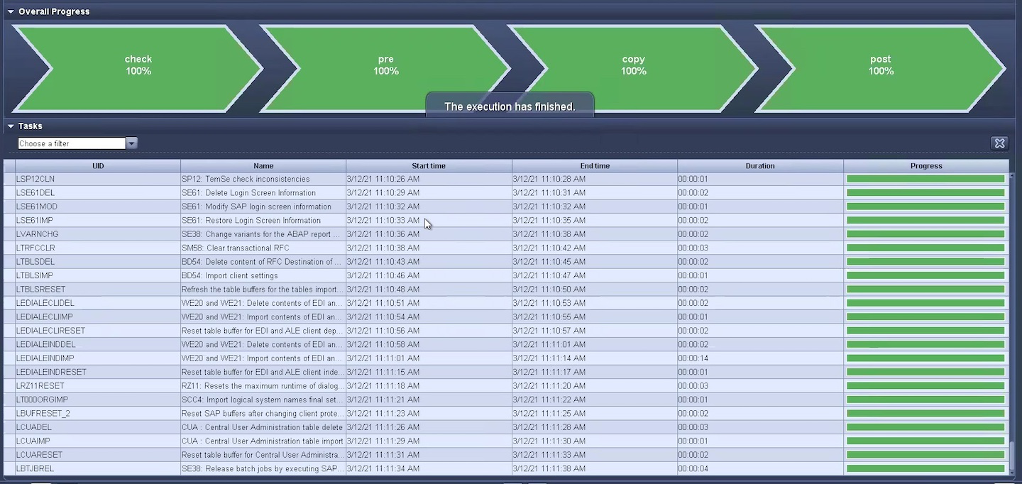

更新操作を開始するには、LSC GUIで正しい設定を選択し、[実行の開始]をクリックします。
LSCは、チェックフェーズのタスクの実行を開始し、プリフェーズの設定済みタスクを実行します。

次に、ZAZACSNAPRESTOREタスクで、P01システムの既存のSnapshotコピーからクローンとして新しいボリュームを作成します。次の2つの図は、LSC GUIでのタスクのログ、およびAzureポータルでのクローンAzure NetApp Files ボリュームを示しています。

コピーフェーズ後、LSCはPostフェーズで定義されたすべてのステップで継続します。システムの更新プロセスが完了すると'ターゲット・システムは再び稼働し'完全に使用可能になりますこのラボシステムでは、SAPシステムの更新に必要な合計実行時間は約25分でした。このうち、コピーフェーズで消費される時間は5分未満です。
