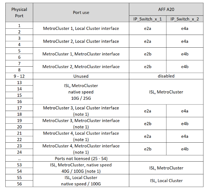

Broadcom BES-53248プラットフォームのポート割り当て(グループ3)
プラットフォームポートの割り当てを確認し、AFF A20システムをBroadcom BES-53248スイッチにケーブル接続します。
Broadcom BES-53248プラットフォームのポート割り当てを表示
  • *注1 *:これらのポートを使用するには、追加ライセンスが必要です。
