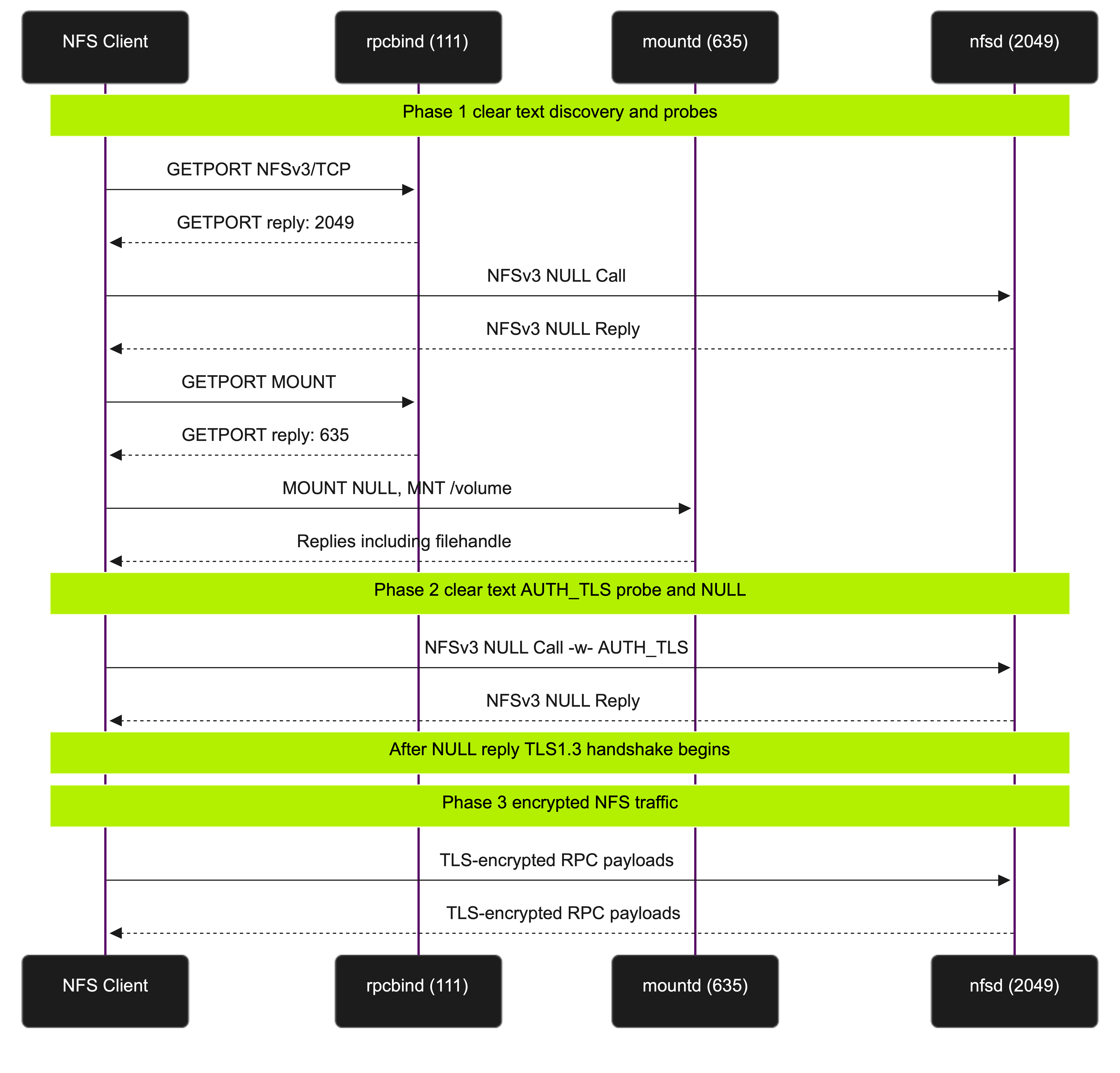

NFSv3とNFSv4はどちらも、TCPポート2049への最初のNULL呼び出し/応答ペアの後に、NFSペイロード全体を暗号化します。NULL呼び出しには、RFC 9289で定義された新しい `AUTH_TLS`クレデンシャルフレーバーが含まれており、クライアントがTLSを使用する意図を示します。サーバーは、TLSアップグレードを受け入れるか拒否するかを示すNULL応答を返します。クライアントが承認を受け取ると、同じTCP接続上でTLS 1.3ハンドシェイクに進みます。ハンドシェイクが正常に完了すると、以降のすべてのNFS RPCはTLSレコードにカプセル化され、転送中に暗号化されます。
NFSv3とNFSv4.xには1つの違いがあります。NFSv3は補助プロトコルに依存しています。-rpcbind(ポートマッパー)、 mountd、NLM(Network Lock Manager)、およびNSM(Network Status Monitor)――これらはTLSで保護された接続を介して伝送されず、平文で送信されます。ストレージトラフィックの完全な暗号化を義務付けるコンプライアンス要件を持つ組織は、NFSv3とNFSv4.xのどちらを選択するかを決定する際に、この点を考慮する必要があります。NFSv4.xはこれらのサイドチャネルプロトコルを排除します。NFSv4.xのすべてのトラフィックはポート2049に集約され、TLSハンドシェイク後に暗号化されます。
caption="NFS over TLS ハンドシェイク シーケンス図", alt="クライアントとONTAP NFSサーバ間のNFS over TLSハンドシェイク フローを示すシーケンス図。"

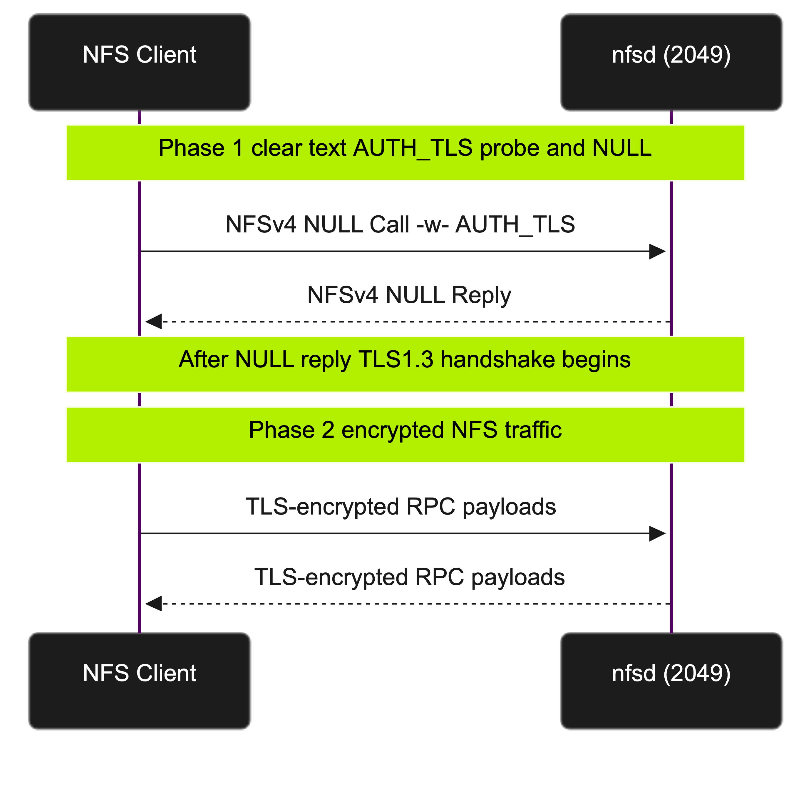

NFSv4.xは補助プロトコルを使用しないため、すべてのNFSv4.x RPCはTLSハンドシェイク後に暗号化されます。
caption="NFSv4.1 over TLS ハンドシェイク シーケンス図", alt="クライアントと ONTAP NFSサーバ間の NFSv4.1 over TLS ハンドシェイク フローを示すシーケンス図。"
