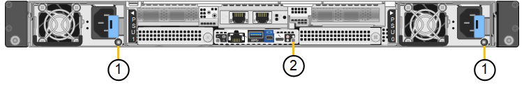

この図は、SG120およびSG1200の背面にある電源の位置と識別用LEDを示しています。機器のポートには、追加のステータスおよびアクティビティLEDが搭載されています。これらのLEDは、機器の機種によって異なる場合があります。
リアLED SG120およびSG1200
コールアウト LED 状態
1.
電源装置LED
  • 緑、点灯:アプライアンスに電源が投入され、電源ボタンがオンになっています。
  • 緑色の点滅:アプライアンスに電源が投入され、電源ボタンがオフになっています。
  • 消灯:アプライアンスに電力が供給されていません。
  • オレンジ:電源装置に障害があります。
2.
LEDの識別
  • 青、点滅:キャビネットまたはラック内のアプライアンスを示します。
  • 青、点灯:キャビネットまたはラック内のアプライアンスを示します。
  • オフ:キャビネットまたはラック内で、アプライアンスが目視で識別できません。

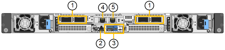

SG1200コネクタ
次の図は、SG1200の背面にあるコネクタを示しています。
リアコネクタ SG1200
コールアウト ポート を入力します 使用
1.
ネットワークポート 1~4
ケーブルまたはトランシーバのタイプ、スイッチ速度、および設定されたリンク速度に基づいて、10/25/40/100/200-GbE。
QSFP56(最大200GbE/ポート)、QSFP28(最大100GbE/ポート)、およびQSFP+(40GbE)がネイティブでサポートされています(200GbEの速度を実現するには、200GbE NICオプションが必要です)。オプションのSFP+(10GbE)またはSFP28(25GbE)トランシーバは、QSA(別売)と組み合わせて使用できます。
StorageGRID のグリッドネットワークおよびクライアントネットワークに接続します。
2.
BMC 管理ポート
1GbE ( RJ-45 )
アプライアンスのベースボード管理コントローラに接続します。
3.
診断とサポート用のポート
  • Mini display port
  • USB 3.0ポート
  • Micro-USBコンソールポート
テクニカルサポート専用です。
4.
管理ネットワークポート 1
1 / 10GbE(RJ-45)
アプライアンスを StorageGRID の管理ネットワークに接続します。
5.
管理ネットワークポート2
1 / 10GbE(RJ-45)
オプション:
  • StorageGRID の管理ネットワークへの冗長接続を確保するには、管理ポート 1 とボンディングします。
  • 一時的なローカルアクセス用( IP 169.254.0.1 )に空けておくことができます。
  • DHCPによって割り当てられたIPアドレスを使用できない場合は、設置時にポート2を使用してIP設定を行います。
