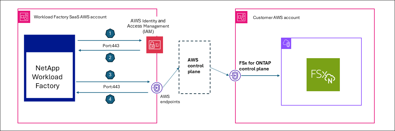

次の図は、Workload Factory が NetApp AWS アカウントと、FSx for ONTAP ファイルシステムを持つお客様の AWS アカウントとの間の信頼関係をどのように使用するかを示しています。
Workload Factory は、AWS IAM サービスからのお客様に合わせた外部 ID を使用して、AWS STS をリクエストします
AssumeRole。 -
AWS IAMサービスはロールを取得し、セッションを作成します。
Workload Factoryは、セッション権限を付与したAWS APIリクエストを発行します。
Workload Factory は、FSx for ONTAP コントロールプレーンから AWS API レスポンスを受け取ります。
