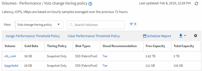

아래 단계에 따라 필요한 열을 올바른 순서로 표시하는 사용자 지정 보기를 만든 다음 해당 보기에 대해 보고서를 생성하도록 예약합니다.

  5. 필터 아이콘을 클릭하고 다음 3개의 필터를 추가한 다음 * 필터 적용 * 을 클릭합니다.
    • 디스크 유형에 FabricPool가 포함되어 있습니다
    • 클라우드 권장에는 계층이 포함됩니다
    • 콜드 데이터가 10GB를 초과합니다 필터를 추가하고 적용하는 방법을 보여 주는 UI 스크린샷입니다.
  6. 콜드 데이터 열의 맨 위를 클릭하여 가장 차가운 데이터가 있는 볼륨이 보기의 맨 위에 표시되도록 합니다.
  7. 보기에 표시되는 내용을 반영하는 이름을 사용하여 보기를 저장합니다(예: ""Vols change Tiering policy").Vols CHANGE 계층화 정책 페이지가 표시되고 필요한 열이 올바른 순서로 표시되는 UI 스크린샷입니다.
