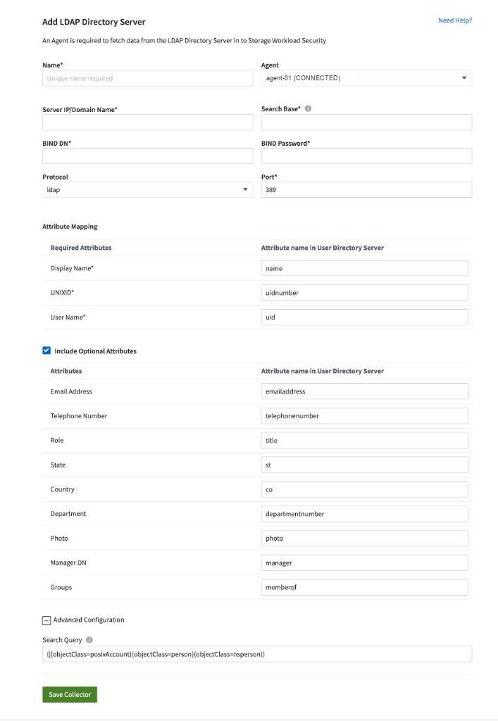

1. Workload Security > Collectors > User Directory Collectors로 이동하여 + User Directory Collector를 선택합니다.
2. LDAP 디렉터리 서버를 선택하고 계속을 선택합니다.
3. 아래에 설명된 연결 필드와 속성 매핑을 완료하십시오.
4. 서비스 계정에서 기본 검색에 포함되지 않은 오브젝트 클래스를 사용하는 경우 고급 구성을 검토하십시오.
5. ldapsearch 또는 LDAP 브라우저를 사용하여 구성을 확인한 다음 Save Collector를 선택합니다.
연결 필드, 필수 및 선택적 속성 매핑, 고급 구성 검색 쿼리를 보여주는 LDAP 디렉터리 서버 수집기 양식.,title="LDAP 디렉터리 서버 수집기 추가",width=504,height=729
LDAP 디렉터리 서버 수집기 필드 및 기본 속성 매핑.
연결 필드
필드 요구 사항 입력할 내용
이름*
필수
고유한 수집기 이름입니다.
대리인
필수
이 LDAP 서버에 도달할 수 있는 연결된 Agent.
서버 IP/도메인 이름*
필수
LDAP 서버 IP 주소 또는 FQDN입니다.
검색 기준*
필수
cn=accounts,dc=example,dc=com 등 가져올 사용자가 포함된 기본 DN. 검색 범위를 해당 하위 트리로 제한해야 하는 경우에만 더 좁은 OU/CN DN을 사용하십시오.
바인드 DN*
필수
uid=ws-reader,cn=users,cn=accounts,dc=example,dc=com 등 베이스를 검색할 수 있도록 허용된 계정의 전체 DN.
바인딩 비밀번호*
필수
Bind DN 계정의 비밀번호입니다.
규약
기본값
LDAP, LDAPS 또는 StartTLS를 사용하는 LDAP. 서버에서 사용하는 프로토콜을 선택하십시오.
포트*
필수
숫자 디렉토리 포트; 일반적으로 389 또는 636입니다.
필수 속성 매핑
별표로 표시된 필드에는 유효한 매핑이 있어야 합니다. LDAP 스키마에서 다른 속성 이름을 사용하지 않는 한 기본값을 유지하십시오.
Workload Security 필드 기본 LDAP 속성 목적
표시 이름*
이름
Workload Security에 표시되는 이름
UNIXID*
UID 번호
NFS 활동에서 숫자로 된 Unix 사용자 ID를 해석합니다.
사용자 이름*
액체
Unix 로그인 또는 계정 이름
선택적 속성 매핑
가져올 프로필 데이터에 대해서만 선택적 속성 포함을 선택하십시오. 각 매핑은 서버에서 대소문자를 중요하게 처리하는 경우 대소문자를 포함하여 실제 LDAP 스키마와 일치해야 합니다.
프로필 값 기본 LDAP 속성
이메일 주소
이메일 주소
전화번호
전화번호
역할
제목
상태
st
국가
공동
부서
부서 번호
사진
사진
관리자 DN
관리자
여러 떼
memberof
고급 구성: 필요한 계정을 포함하세요
검색 쿼리는 가져올 LDAP 오브젝트를 제어합니다. 기본 쿼리에는 일반적인 Unix 및 사람 오브젝트 클래스가 포함됩니다:
(|(objectClass=posixAccount)(objectClass=person)(objectClass=nsperson))
다른 objectClass를 사용하는 컴퓨터 계정, 디바이스 계정, 애플리케이션 ID 또는 서비스 계정은 확인되지 않은 상태로 남아 있습니다. LDAP 브라우저 또는 ldapsearch에서 오브젝트를 검사한 다음 필요한 오브젝트 유형에 대해서만 쿼리를 확장하십시오. 예를 들면 다음과 같습니다.
(objectClass=posixAccount) + (objectClass=person) + (objectClass=nsperson) + (objectClass=device) + (objectClass=applicationProcess) + (objectClass=applicationEntity))
사용자의 LDAP 스키마가 기준입니다. 오브젝트 클래스와 속성 이름은 디렉터리 구현 방식에 따라 다릅니다. 저장하기 전에 오브젝트의 실제 스키마를 확인하고 필수 매핑에 값이 있는지 확인하십시오. 쿼리 범위를 필요 이상으로 넓히지 마십시오.
