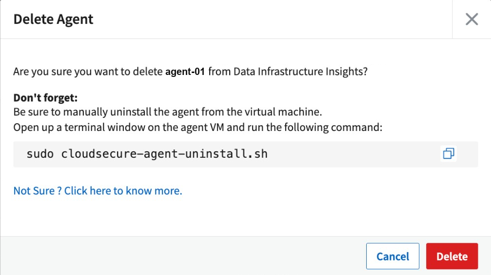

5. 에이전트의 옵션 메뉴를 선택한 다음 삭제를 선택합니다.
6. 에이전트 삭제 대화 상자에서 삭제를 확인합니다.
7. "에이전트 소프트웨어 제거"에 설명된 대로 호스트에서 에이전트 소프트웨어를 제거합니다.
샘플 에이전트 삭제를 확인하고 호스트에서 에이전트 소프트웨어를 제거하는 명령을 보여주는 에이전트 삭제 대화 상자.,title="에이전트 삭제 확인 대화 상자",width=1007,height=562
대화 상자에 에이전트를 삭제할 수 없습니다라고 표시되는 경우 이 연결된 에이전트에 하나 이상의 데이터 수집기 또는 User Directory Collector가 여전히 할당되어 있는 것입니다. 나머지 수집기를 제거하고 다시 시도하십시오. 방금 제거한 경우 먼저 에이전트 페이지를 새로 고치십시오.
