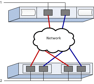

이 그림은 VLAN 및/또는 고유 서브넷으로 분리된 E-시리즈 스토리지 어레이에 연결된 호스트를 보여줍니다. 파란색 선은 하나의 VLAN/서브넷을, 빨간색 선은 다른 VLAN/서브넷을 나타냅니다. 각 VLAN/서브넷에는 최소 하나의 이니시에이터 포트와 대상 포트의 절반이 포함됩니다. 호스트 및/또는 컨트롤러 포트 수는 네트워크 인터페이스 수와 컨트롤러 모델에 따라 달라집니다. 컨트롤러당 최대 6개의 포트를 사용할 수 있습니다.
