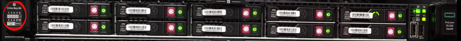

  3. 이제 드라이브를 확인했으므로 다음과 같이 물리적으로 제거하십시오.
    1. 드라이브 베이를 확인합니다.
      다음 이미지는 이미지 왼쪽에 드라이브 베이 번호가 표시된 서버의 앞면을 보여줍니다.
      에서는 DL360 노드의 드라이브 베이 번호를 보여 줍니다.

  3. 다음과 같이 드라이브를 물리적으로 분리합니다.
    1. 섀시에서 드라이브 슬롯 번호를 확인합니다.
    1. 드라이브 베이를 확인합니다.
