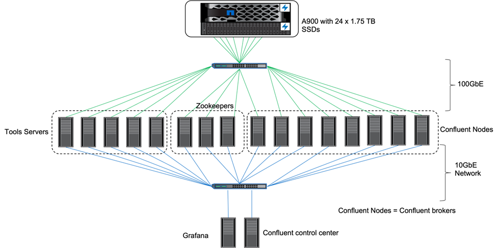

설정을 위해 256GB RAM과 16개 CPU를 갖춘 3개의 동물원 관리자, 5개의 브로커, 5개의 테스트 서버를 사용했습니다. NetApp 스토리지의 경우 AFF A900 HA 쌍이 있는 ONTAP 사용했습니다. 저장소와 브로커는 100GbE 연결을 통해 연결되었습니다.
다음 그림은 계층형 스토리지 검증에 사용되는 구성의 네트워크 토폴로지를 보여줍니다.
이 그래픽은 계층형 스토리지 검증에 사용되는 구성의 네트워크 토폴로지를 보여줍니다.
도구 서버는 Confluent 노드와 이벤트를 주고받는 애플리케이션 클라이언트 역할을 합니다.
