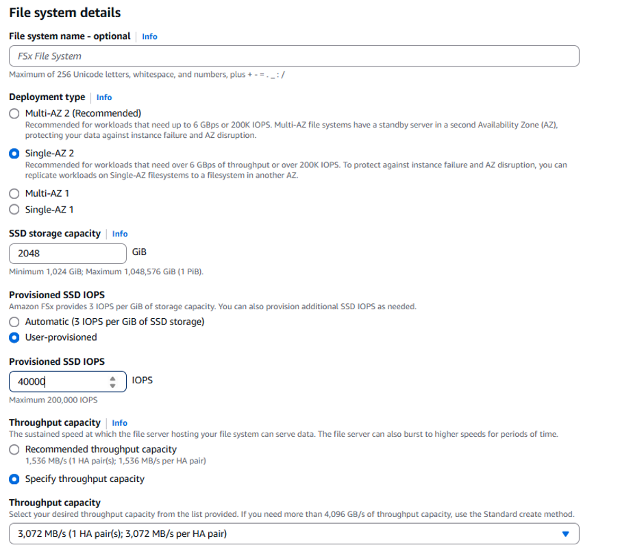

적절한 SSD 스토리지 용량, 프로비저닝된 IOPS 및 처리량을 갖춘 ONTAP 용 단일 가용성 영역(AZ) FSx를 생성합니다.
최적의 성능을 위해 FSx for ONTAP 파일 시스템을 Amazon EVS 인스턴스와 동일한 VPC 내에 배치하세요. FSx for ONTAP 이 다른 VPC에 배포된 경우에도 VPC 피어링이 지원됩니다.
성능 요구 사항에 따라 ONTAP 파일 시스템용 Single-AZ FSx에 필요한 올바른 IOPS와 처리량을 선택하세요. 보다"FSx for ONTAP 에 대한 성능 사양 세부 정보" 사용 가능한 각 옵션이 제공하는 처리량과 IOPS를 파악합니다.

이제 표준 파일 시스템 설정 마법사가 시작됩니다. 파일 시스템 세부 정보 페이지에서 아래 이미지에 표시된 것과 동일한 정보를 선택하여 입력합니다.

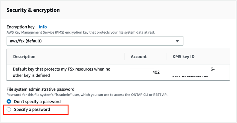

아래로 스크롤하면 "보안 및 암호화" 섹션을 찾을 수 있습니다. 여기에서 드롭다운 메뉴에서 암호화 키를 선택하세요. 이러한 키는 AWS Key Management Service(AWS KMS)에서 제공되며 FSx for ONTAP 파일 시스템에 있는 저장 데이터를 보호합니다.
다음으로, "파일 시스템 관리 비밀번호" 설정에서 파일 시스템을 관리할 fsxadmin 사용자에 대한 고유한 비밀번호를 지정합니다.

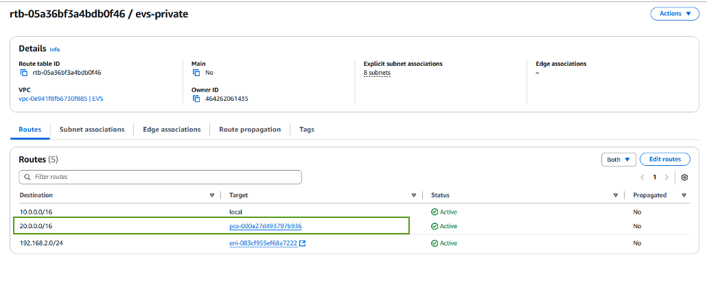

Elastic VMware Service > 가상화 환경 > [Amazon EVS 환경]으로 이동하여 아래의 녹색 화살표에 표시된 대로 서비스 액세스 서브넷을 선택하세요.
서브넷 패널이 열립니다. 이 패널에서 경로 테이블을 찾아 클릭하세요.
이 예에서 FSxN ONTAP 파일 시스템은 Amazon EVS VCF 환경과 동일한 VPC에 있으므로 기본 경로가 충분합니다.
FSx for ONTAP 파일 시스템이 다른 VPC에 있는 경우 해당 VPC에 대한 경로가 추가되었는지 확인하세요. 이 예에서는 FSx for ONTAP 시스템이 있는 VPC에 대한 VPC 피어링을 위한 경로가 추가되었습니다.
