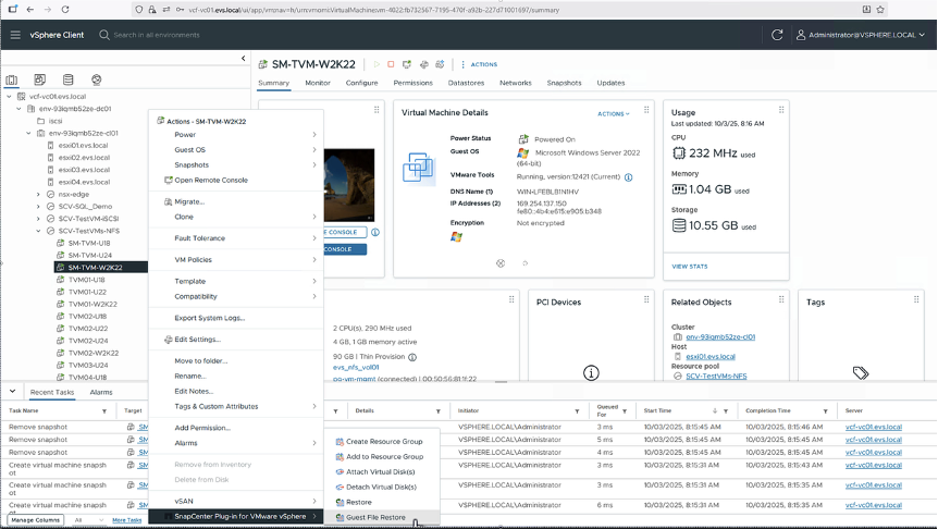

  1. 대상 VM을 마우스 오른쪽 버튼으로 클릭하고 "NetApp SnapCenter > 게스트 파일 복원"을 선택합니다.

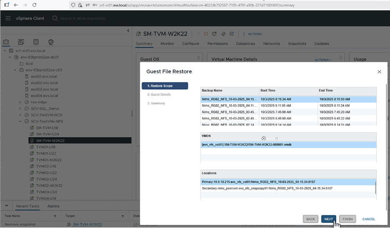

  2. 필요한 VMDK가 포함된 백업을 선택합니다. VMDK와 해당 위치(운영 또는 2차)를 지정합니다.

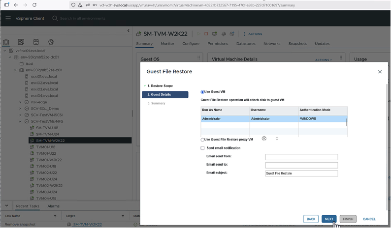

  3. "디스크 연결 방법"을 선택하십시오.
    위 단계의 대화를 나타내는 그림

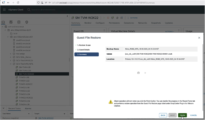

    • 게스트 VM 옵션: 디스크를 원래 VM에 연결합니다(사전 구성된 자격 증명 필요). 이 옵션은 이 데모에서 사용됩니다.
    • 프록시 VM 옵션: 지정된 프록시 VM에 디스크를 연결합니다(사전에 구성해야 함).

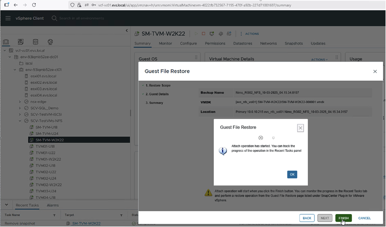

  4. 파일을 찾아 복원하기 전에 연결 작업이 완료될 때까지 기다리십시오. 작업이 완료되면 SnapCenter에서 자동으로 게스트 파일 복원 세션을 생성합니다.위 단계의 대화를 나타내는 그림
    위 단계의 대화를 나타내는 그림
  5. 게스트 파일 복원 세션에서 VMDK를 찾아 필요한 파일이나 폴더를 선택한 다음 지정된 위치로 복원합니다.
