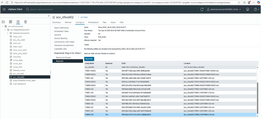

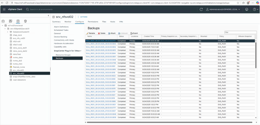

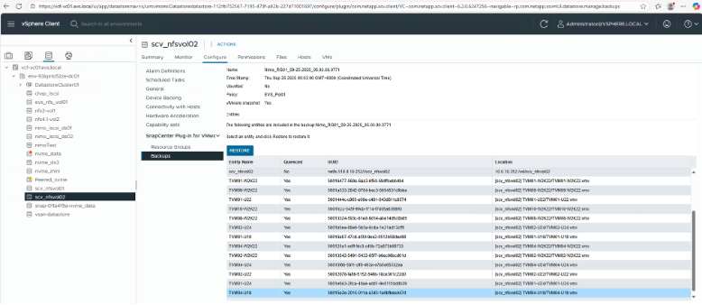

  1. EVS vSphere 웹 클라이언트 GUI에서 "인벤토리 > 데이터스토어"로 이동하여 원하는 데이터스토어를 선택합니다. 그런 다음 "SnapCenter Plug-in for VMware vSphere" 섹션 아래의 "구성 > 백업"으로 이동합니다.
    위 단계의 대화를 나타내는 그림
  2. 백업을 두 번 클릭하면 해당 백업에 포함된 모든 VM이 표시됩니다. 목록에서 복원할 VM을 찾아 "Restore"를 선택합니다.
    위 단계의 대화를 나타내는 그림

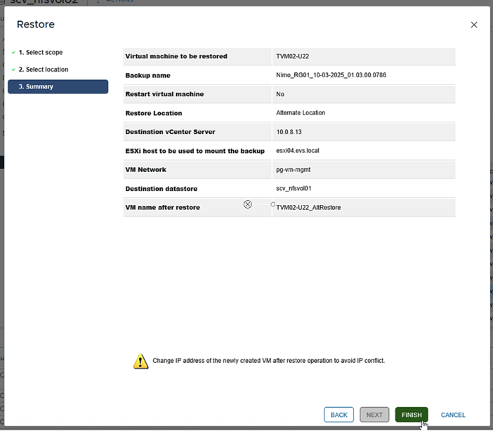

  6. "Summary" 페이지를 검토한 후 "Finish"를 선택하십시오.
    위 단계의 대화를 나타내는 그림

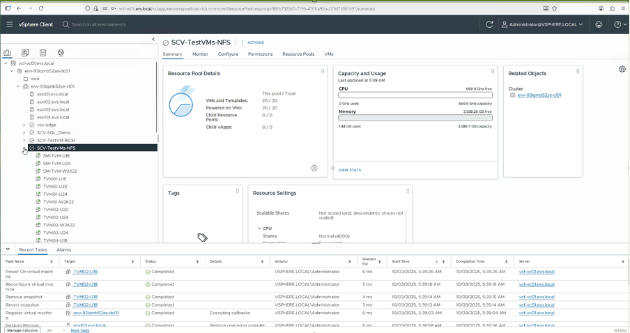

  7. 화면 하단의 "Recent Tasks"를 선택하여 작업 진행 상황을 모니터링합니다.
    위 단계의 대화를 나타내는 그림

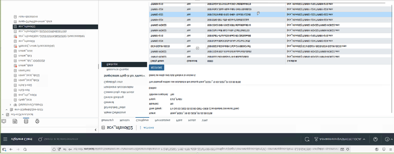

  1. 해당 데이터스토어로 이동하여 Configure > Backups를 선택합니다. 거기서 삭제된 VM을 선택하고 "Restore"를 선택합니다.
    위 단계의 대화를 나타내는 그림
    위 단계의 대화를 나타내는 그림

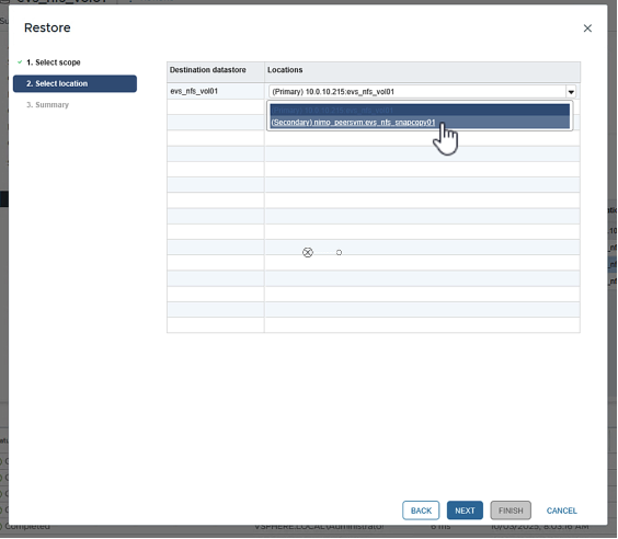

  2. 다음 스크린샷 흐름은 VM을 대체 ESXi 호스트 및 다른 데이터 저장소로 복원하는 과정을 다룹니다.
    위 단계의 대화를 나타내는 그림
    위 단계의 대화를 나타내는 그림
    위 단계의 대화를 나타내는 그림
    위 단계의 대화를 나타내는 그림
    위 단계의 대화를 나타내는 그림
참고 대상 데이터 저장소에는 충분한 여유 공간이 있어야 하며, "대체 위치로 복원" 필드에 지정된 vCenter는 DNS에서 확인 가능해야 합니다.
참고 NFS 환경에서 복원 효율성을 높이려면 VMware vStorage API for Array Integration(VAAI)을 활성화하십시오.
참고 복원은 SnapMirror 타겟과 같은 보조 위치에서도 수행할 수 있습니다.
