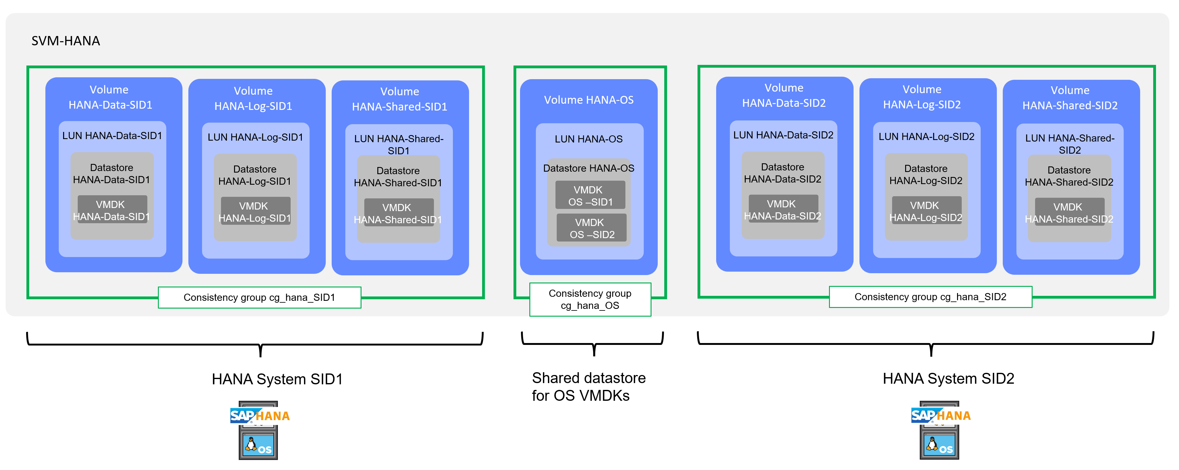

스토리지 레이아웃 및 정합성 보장 그룹 구성
ONTAP 설명서에서는 "ONTAP의 SnapMirror 활성 동기화 개요" SnapMirror 활성 동기화를 사용하는 정합성 보장 그룹의 개념을 다음과 같이 설명합니다.
일관성 그룹은 비즈니스 연속성을 위해 보호해야 하는 애플리케이션 워크로드에 대한 일관성 보장을 제공하는 FlexVol 볼륨 모음입니다.
정합성 보장 그룹의 목적은 여러 볼륨의 스냅샷 이미지를 동시에 생성하여 특정 시점에 볼륨 컬렉션의 장애 발생 시 정합성이 보장되는 복제본을 보장하는 것입니다. 정합성 보장 그룹을 사용하면 데이터 세트의 모든 볼륨이 정지된 후 정확히 동일한 시점에 스냅됩니다. 데이터 세트를 지원하는 전체 볼륨에서 데이터 정합성이 보장되는 복원 지점을 제공합니다. 따라서 정합성 보장 그룹은 종속 쓰기 순서 일관성을 유지합니다. 비즈니스 연속성을 위해 애플리케이션을 보호하려는 경우 소스와 대상 일관성 그룹 간에 데이터 보호 관계가 설정되도록 이 애플리케이션에 해당하는 볼륨 그룹을 일관성 그룹에 추가해야 합니다. 소스 및 대상 정합성 보장에는 동일한 수의 볼륨 및 유형이 포함되어야 합니다.
HANA 시스템 복제의 경우 정합성 보장 그룹에 개별 HANA 시스템에서 사용하는 모든 볼륨(데이터, 로그 및 공유)이 포함되어야 합니다. 일관성 그룹에 속해야 하는 볼륨은 동일한 SVM에 저장해야 합니다. 운영 체제 이미지는 자체 정합성 보장 그룹이 있는 별도의 볼륨에 저장할 수 있습니다. 아래 그림에서는 두 개의 HANA 시스템을 사용하는 구성 예를 보여 줍니다.
논의 중인 내용을 보여 주는 그림

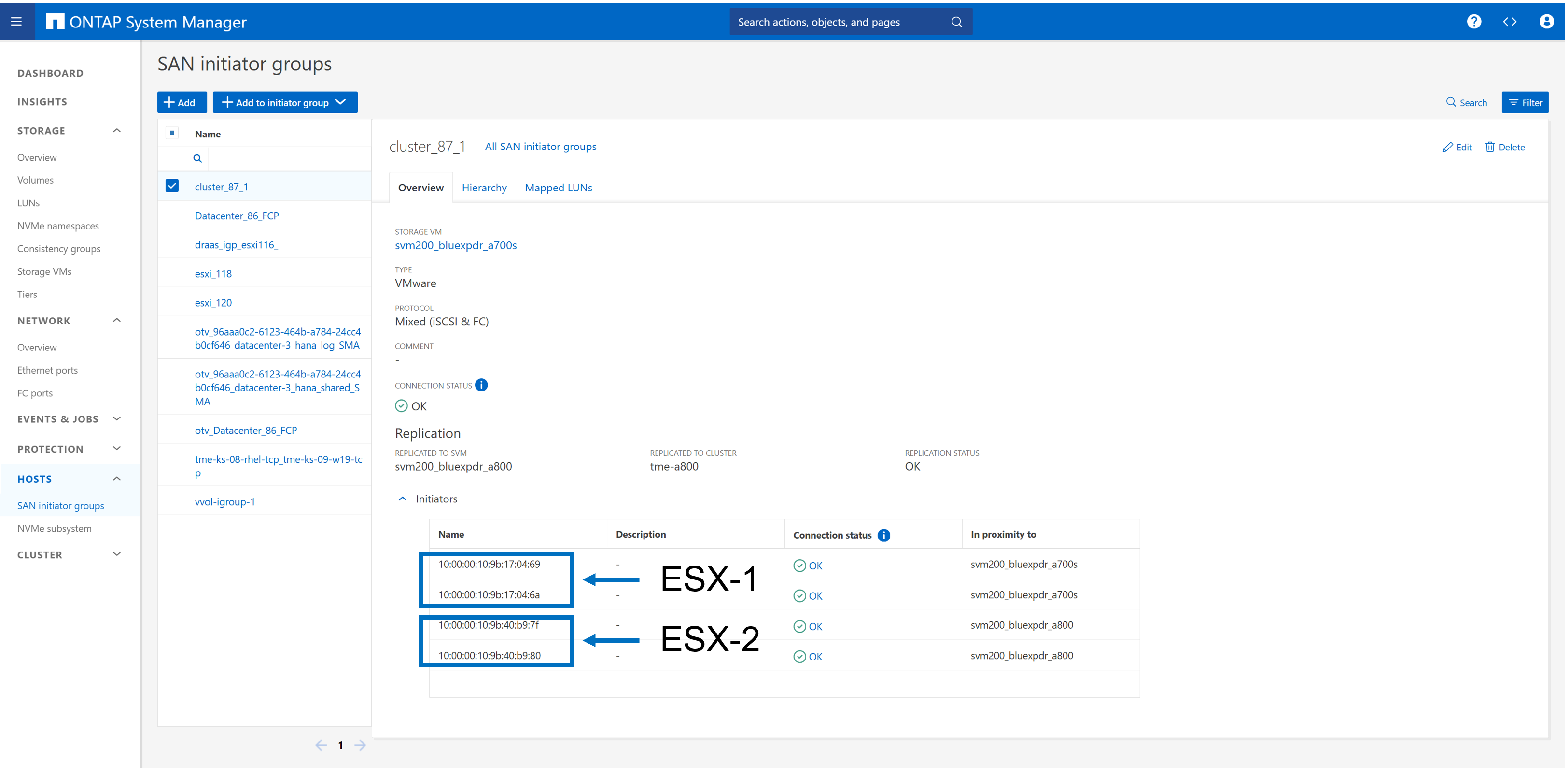

이니시에이터 그룹 구성
본 실습 과정에서는 SnapMirror Active Sync 복제에 사용되는 두 스토리지 SVM을 포함한 이니시에이터 그룹을 생성했습니다. 나중에 설명하는 SnapMirror 활성 동기화 구성에서는 이니시에이터 그룹이 복제에 포함되도록 정의합니다.

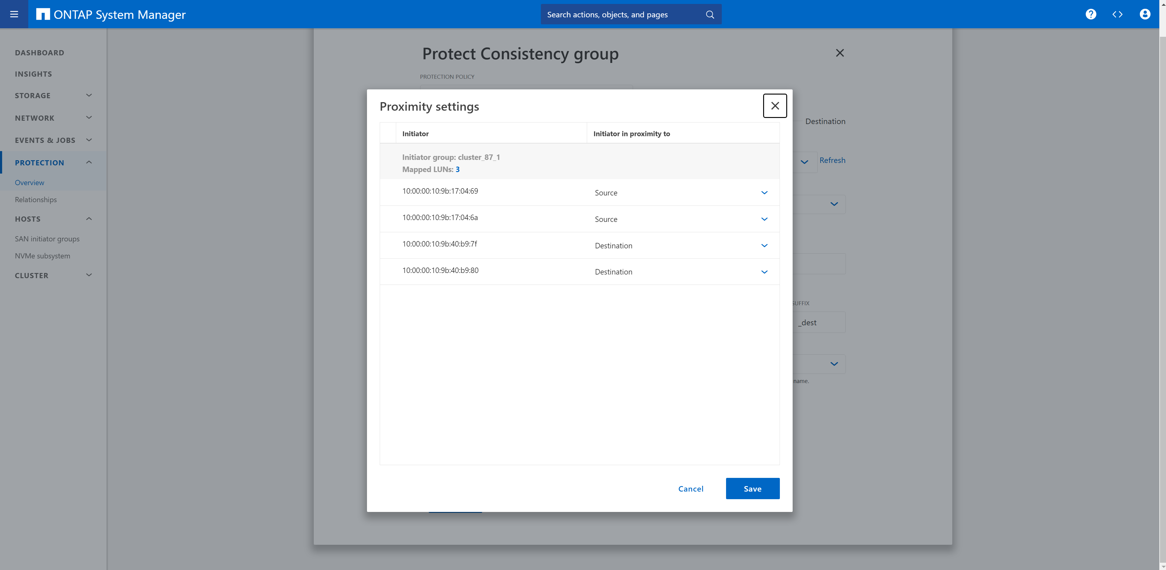

근접 설정을 사용하여 어느 ESX 호스트가 어느 스토리지 클러스터에 근접하는지 정의했습니다. 이 경우 A700은 ESX-1에 가까우며 A800은 ESX-2에 가깝습니다.
논의 중인 내용을 보여 주는 그림
논의 중인 내용을 보여 주는 그림
참고 비균일 액세스 설정의 경우 ESX-2에 대한 SAN 연결이 없으므로 운영 스토리지 클러스터(A700)의 이니시에이터 그룹에는 ESX-1 호스트의 이니시에이터만 포함되어야 합니다. 또한 ESX-2 호스트의 이니시에이터만 포함하는 두 번째 스토리지 클러스터(A800)에 다른 이니시에이터 그룹을 구성해야 합니다. 근접 구성과 이니시에이터 그룹 복제가 필요하지 않습니다.

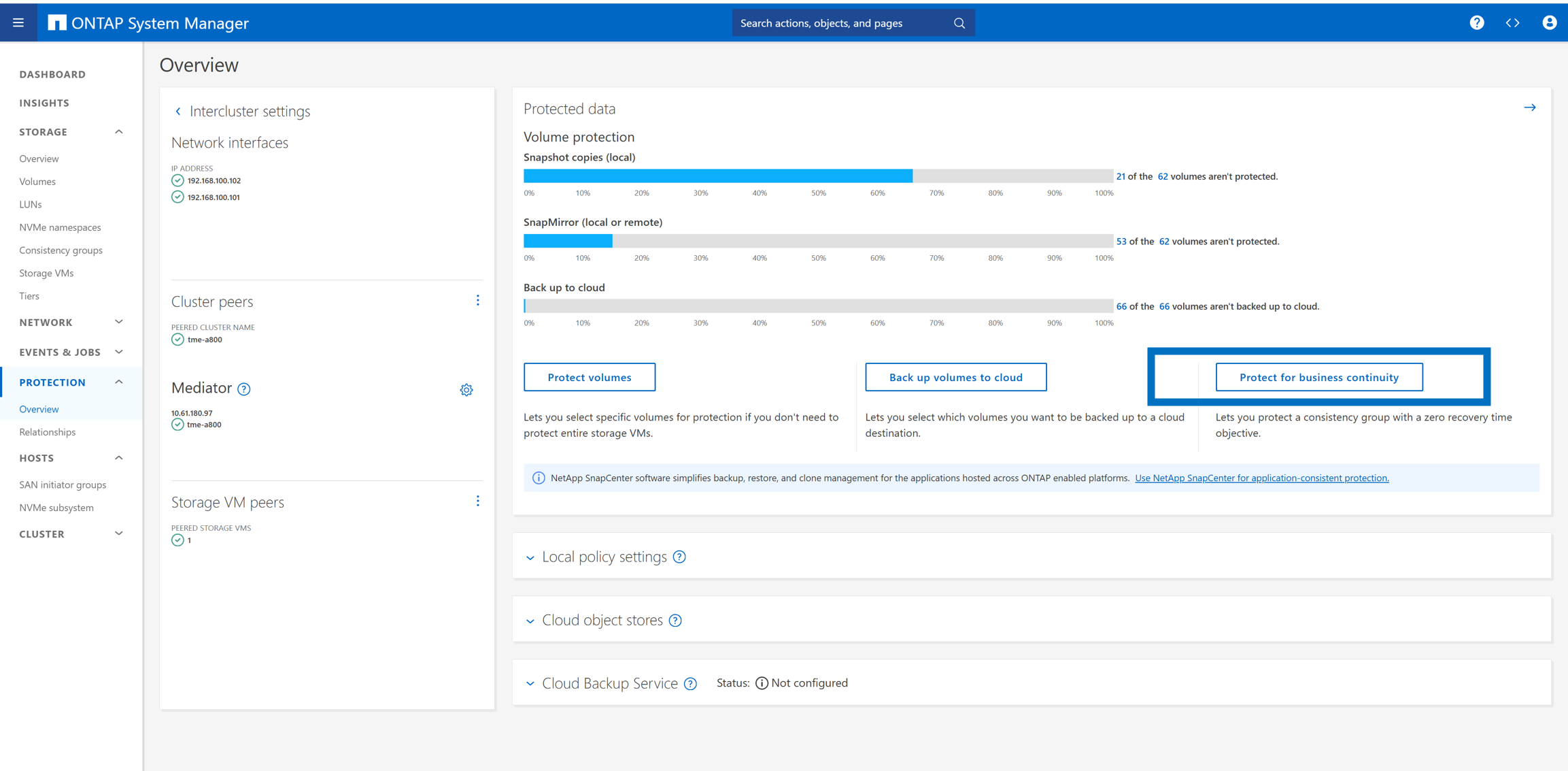

ONTAP System Manager로 보호 구성

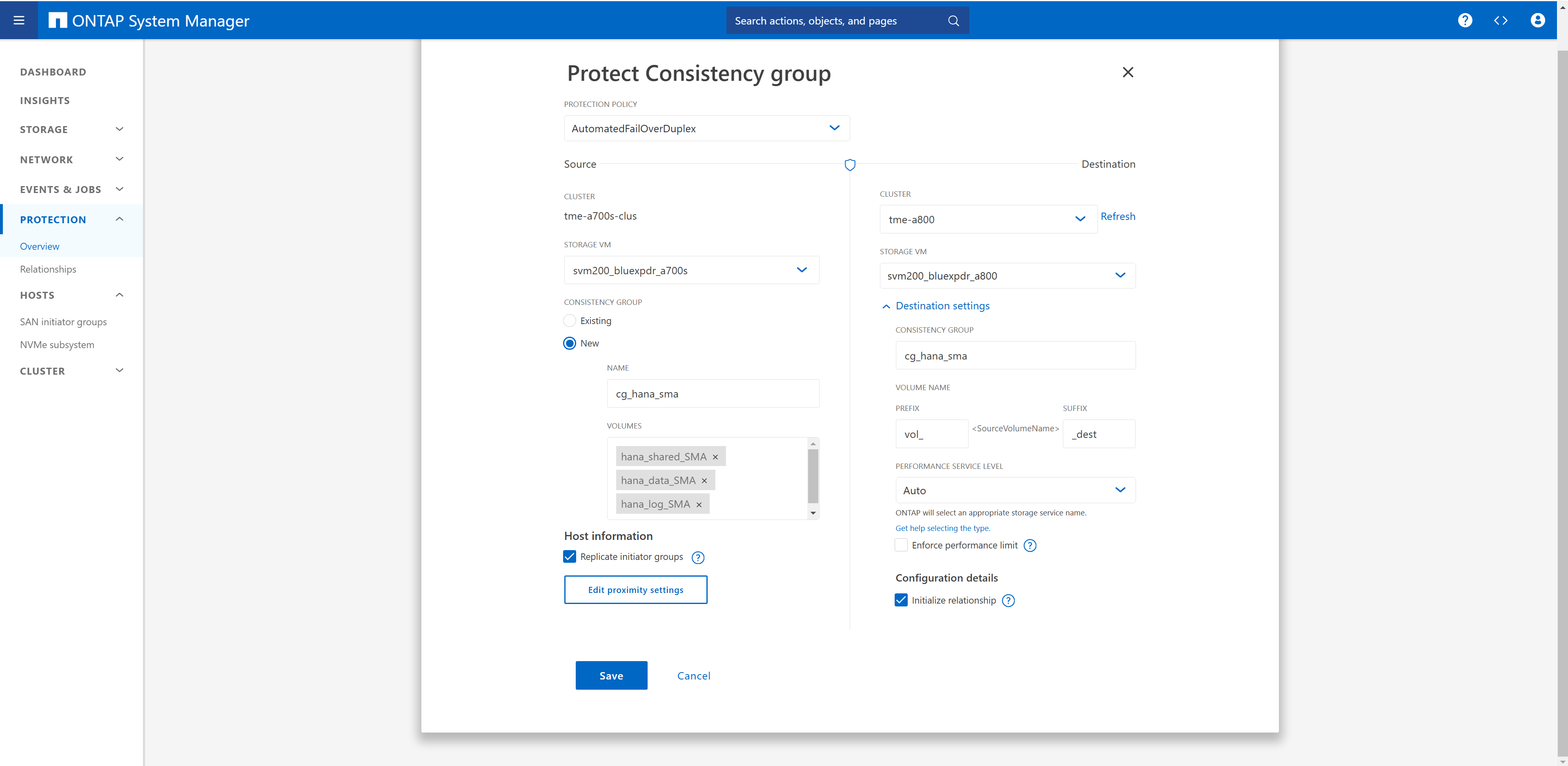

일관성 그룹 및 이니시에이터 그룹 복제
새 일관성 그룹을 생성하고 HANA 시스템의 LUN 3개 모두를 일관성 그룹에 추가해야 합니다.
"복제 이니시에이터 그룹"을 사용하도록 설정되었습니다. 그러면 이미테이터 그룹이 변경되더라도 동기화 상태에 관계없이 유지됩니다.
참고 비균일 액세스 설정에서는 두 번째 스토리지 클러스터에 별도의 이니시에이터 그룹을 구성해야 하므로 이니시에이터 그룹을 복제해서는 안 됩니다.
논의 중인 내용을 보여 주는 그림
근접 설정을 클릭하여 이니시에이터 그룹 설정에서 이전에 수행한 구성을 검토할 수 있습니다.
논의 중인 내용을 보여 주는 그림
대상 스토리지 클러스터를 구성하고 "관계 초기화"를 활성화해야 합니다.

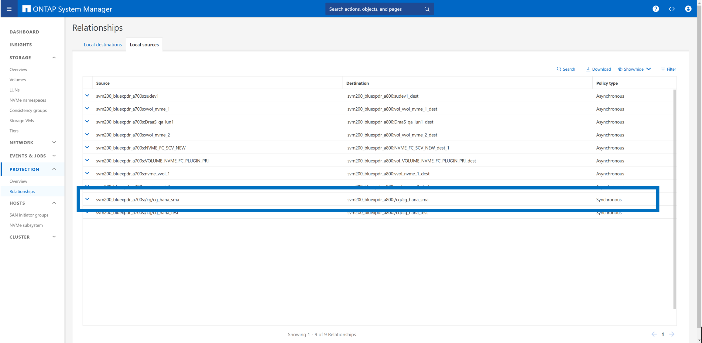

A700 스토리지 클러스터(소스)에서 새로운 관계가 나열되어 있습니다.

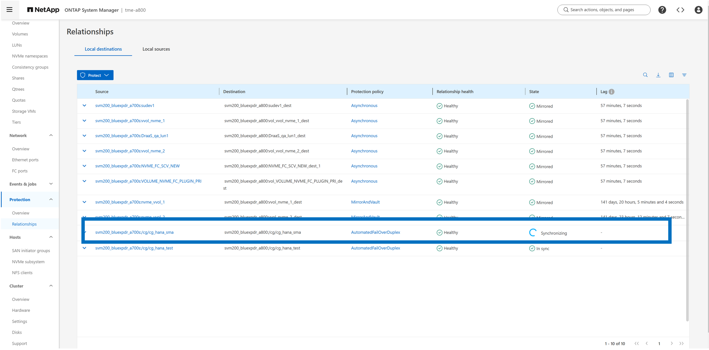

A800 스토리지 클러스터(대상)에 새로운 관계와 복제 상태가 나열됩니다.
