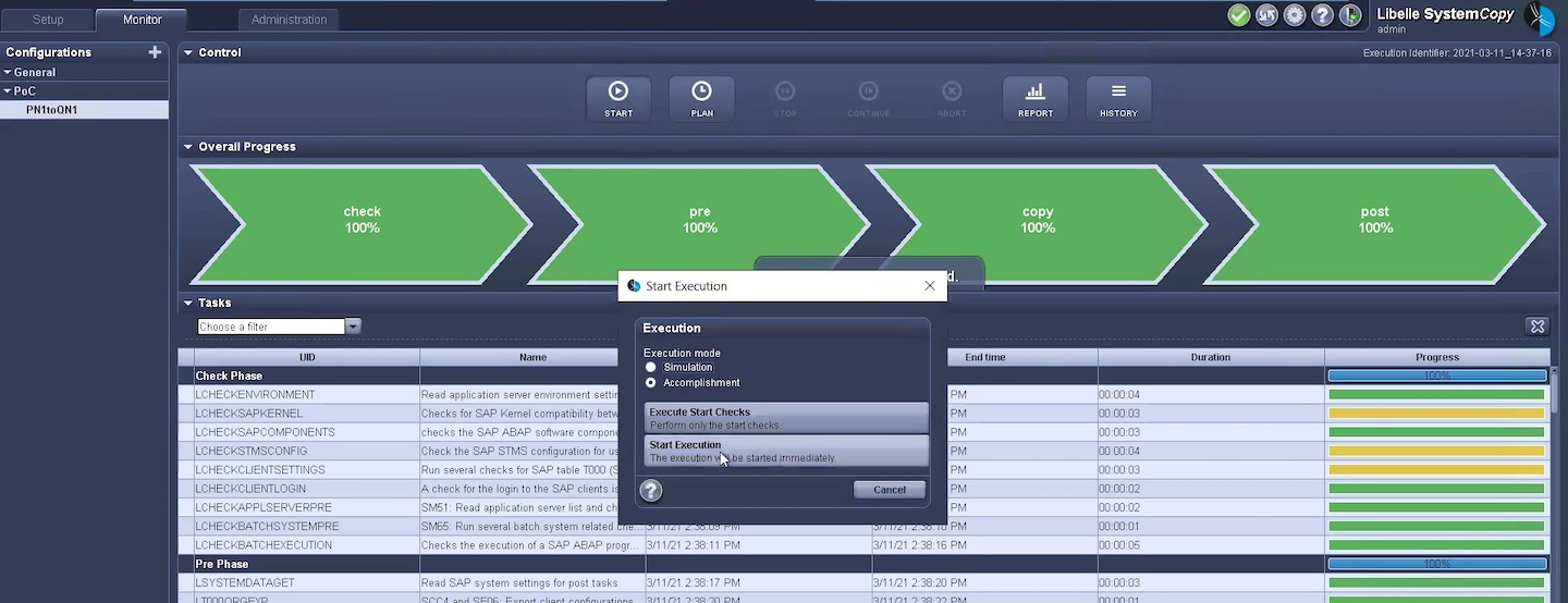

새로 고침 작업을 시작하려면 LSC GUI에서 올바른 구성을 선택한 다음 실행 시작을 클릭합니다.
입력/출력 대화 상자 또는 작성된 내용을 표시하는 그림
LSC는 검사 단계의 작업을 실행한 다음 사전 단계의 구성된 작업을 실행하기 시작합니다.

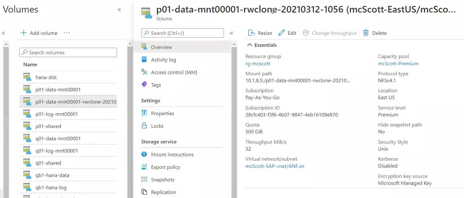

그런 다음 ZAZACSNAPRESTORE 작업은 P01 시스템의 기존 스냅샷 복사본에서 새 볼륨을 클론으로 생성합니다. 다음 두 사진은 LSC GUI의 작업 로그와 Azure 포털의 복제된 Azure NetApp Files 볼륨을 보여줍니다.

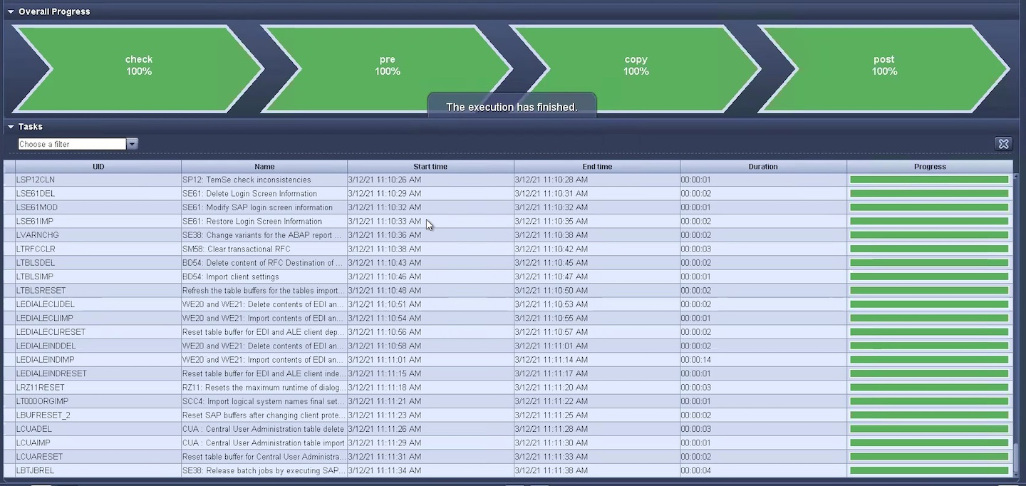

복사 단계 후 LSC는 사후 단계의 정의된 모든 단계를 계속 진행합니다. 시스템 새로 고침 프로세스가 완전히 완료되면 대상 시스템이 다시 가동되고 다시 실행되며 완전히 사용할 수 있습니다. 이 실습 시스템에서 SAP 시스템 업데이트의 총 런타임은 약 25분이었으며, 이 중 복사 단계가 5분 미만으로 사용되었습니다.
