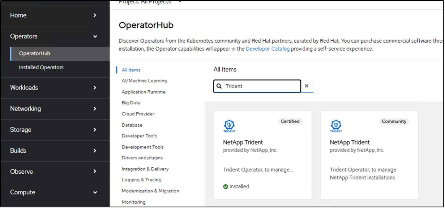

  1. *OperatorHub*에서 *Certified NetApp Trident*을 선택하십시오.
    예를 보여주세요
    운영자 허브

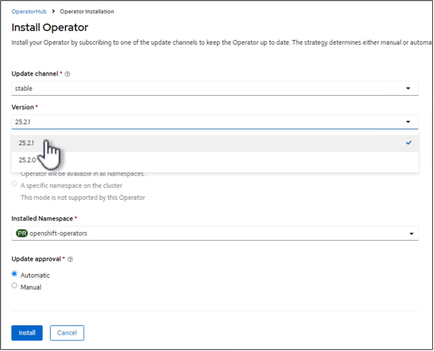

  2. 설치 페이지에서 최신 버전을 유지하고 *설치*를 선택합니다.
    예를 보여주세요
    설치하다

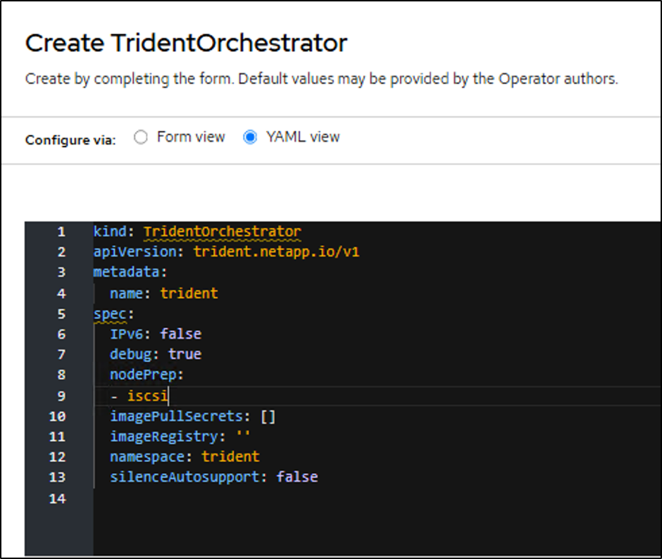

  3. 오퍼레이터 설치가 완료되면 *View operator*를 선택하고 Trident Orchestrator 인스턴스를 생성하십시오.
    iSCSI를 위해 워커 노드를 준비하려면 YAML 보기로 전환하고 `iscsi`을 `nodePrep`에 추가하세요.
    예를 보여주세요
    노드 준비를 위해 iSCSI를 추가합니다.

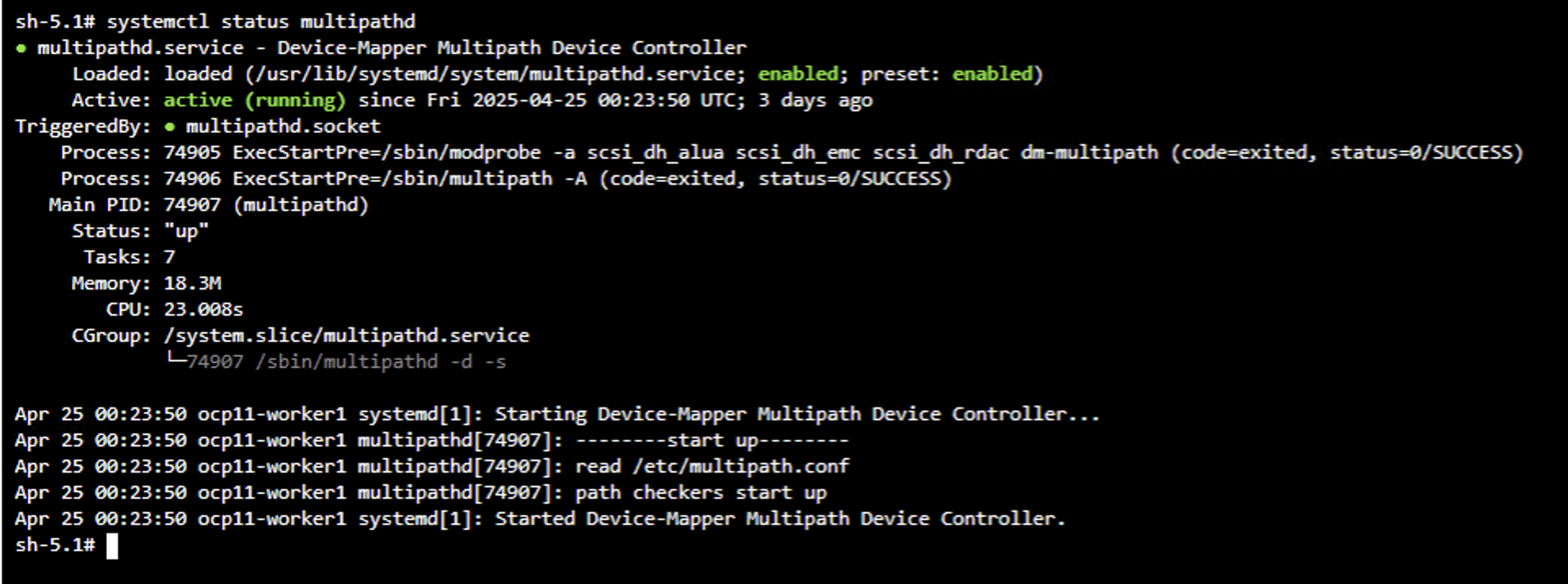

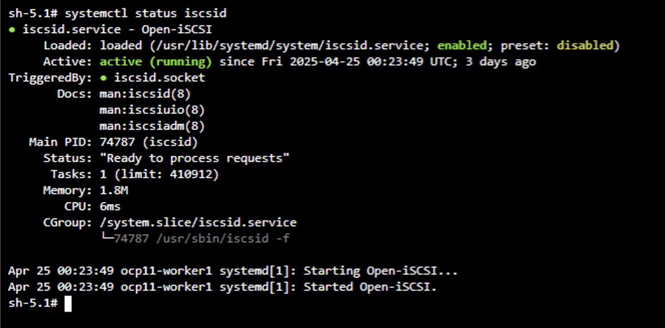

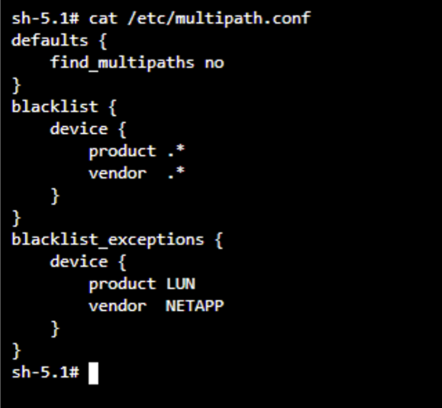

  5. iSCSI 노드 준비를 활성화한 경우 워커 노드에 로그인하여 iscsid 및 `multipathd`이(가) 활성 상태이고 `multipath.conf`에 항목이 있는지 확인하십시오.
    예를 보여주세요
    iscsid 실행 중
    예를 보여주세요
    multipathd 실행 중
    예를 보여주세요
    multipath.conf 파일 실행 중
