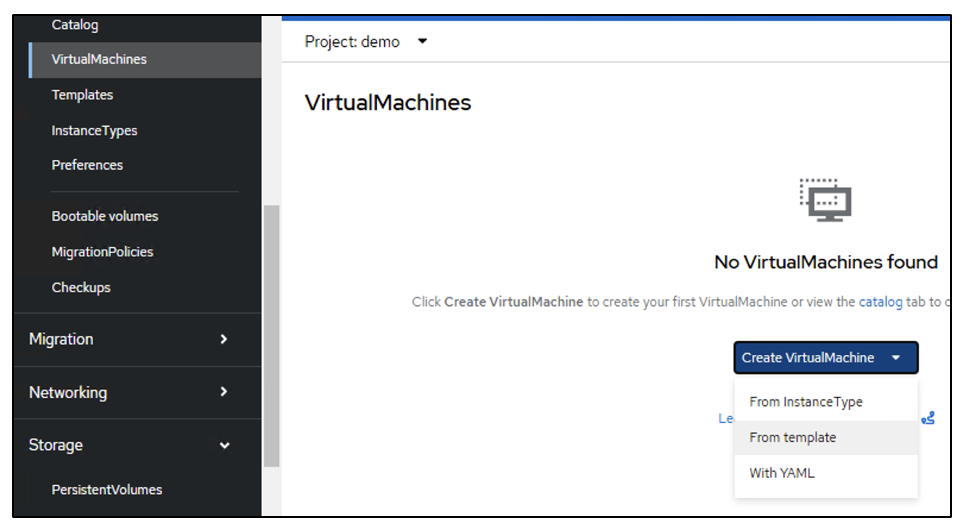

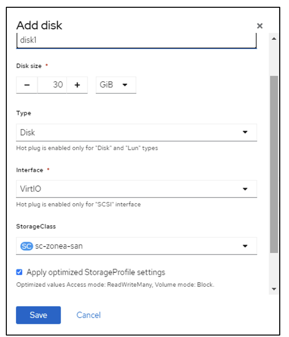

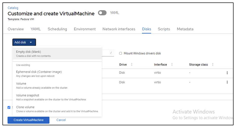

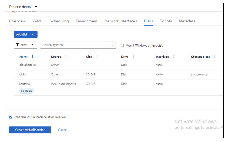

다음 스크린샷은 템플릿을 사용하여 콘솔에서 VM(네임스페이스 demo의 demo-fedora)을 만드는 방법을 보여줍니다. 루트 디스크는 기본 저장소 클래스를 자동으로 선택하므로 기본 저장소 클래스가 적절하게 설정되었는지 확인하세요. 이 설정에서 기본 저장소 클래스는 sc-zonea-san입니다. 추가 디스크를 생성할 때 스토리지 클래스 sc-zonea-san을 선택하고 "최적화된 스토리지 설정 적용" 확인란을 선택하세요. 이렇게 하면 액세스 모드가 RWX로 설정되고 볼륨 모드가 차단으로 설정됩니다.

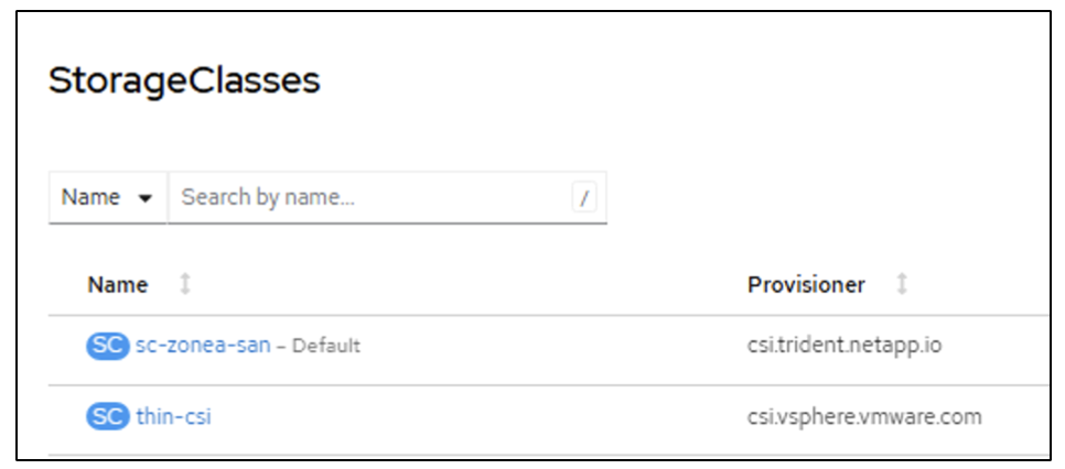

참고 Trident SAN(iSCSI, NVMe/TCP 및 FC)의 블록 볼륨 모드에서 RWX 액세스 모드를 지원합니다. (NAS의 기본 접속 모드입니다.) 나중에 VM의 라이브 마이그레이션을 수행해야 하는 경우 RWX 액세스 모드가 필요합니다.
기본 저장 클래스
페도라 VM 생성
템플릿 기본값
사용자 정의
디스크 추가
디스크가 추가되었습니다

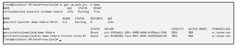

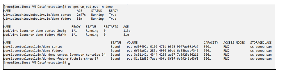

vm, pods 및 pvc가 생성되었습니다.

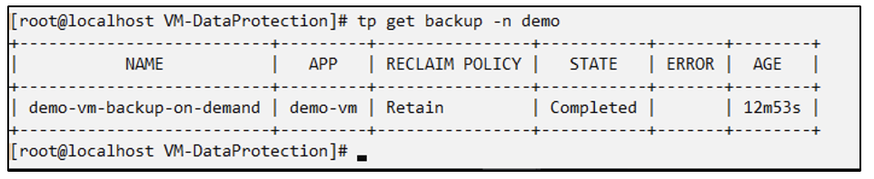

주문형 백업 만들기

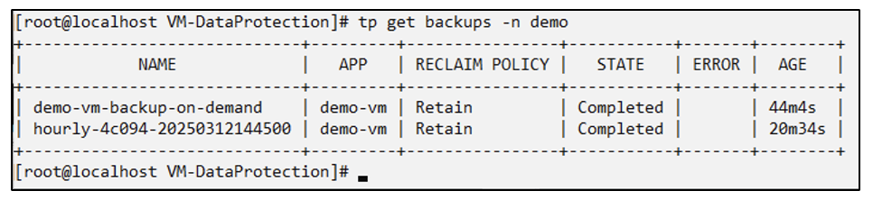

이전에 만든 앱(demo-vm)에 대한 백업을 만들고, 이 백업에는 demo 네임스페이스의 모든 리소스가 포함됩니다. 백업이 저장될 AppVault 이름을 입력하세요.
# tp create backup demo-vm-backup-on-demand --app demo-vm --appvault ontap-s3-appvault -n demo
Backup "demo-vm-backup-on-demand" created.
주문형 백업이 생성되었습니다.

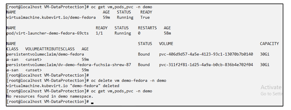

VM을 동일한 네임스페이스로 복원
예시에서 백업 demo-vm-backup-on-demand에는 Fedora VM용 demo-app을 사용한 백업이 포함되어 있습니다.
먼저 VM을 삭제하고 PVC, Pod 및 VM 개체가 "demo" 네임스페이스에서 삭제되었는지 확인하세요.
fedora-vm 삭제됨

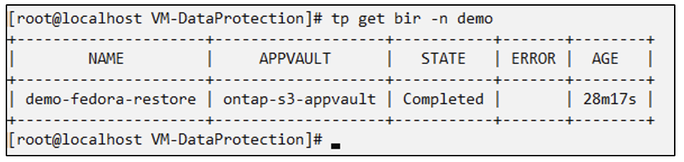

이제 백업-인-플레이스 복원 개체를 만듭니다.
# tp create bir demo-fedora-restore --backup demo/demo-vm-backup-on-demand -n demo --dry-run>vm-demo-bir.yaml
# cat vm-demo-bir.yaml
apiVersion: protect.trident.netapp.io/v1
kind: BackupInplaceRestore
metadata:
  annotations:
    protect.trident.netapp.io/max-parallel-restore-jobs: "25"
  creationTimestamp: null
  namespace: demo
spec:
  appArchivePath: demo-vm_cc8adc7a-0c28-460b-a32f-0a7b3d353e13/backups/demo-vm-backup-on-demand_f6af3513-9739-480e-88c7-4cca45808a80
  appVaultRef: ontap-s3-appvault
  resourceFilter: {}
status:
  postRestoreExecHooksRunResults: null
  state: ""
# oc create -f vm-demo-bir.yaml -n demo
backupinplacerestore.protect.trident.netapp.io/demo-fedora-restore created
새가 만들어졌다
VM, Pod 및 PVC가 복구되었는지 확인하세요.
VM이 복원되었습니다.

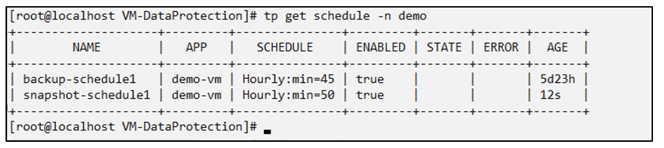

스냅샷 일정 만들기 스냅샷 일정을 만듭니다. 보존할 스냅샷의 세분성과 개수를 지정합니다.
# tp create Schedule snapshot-schedule1 --app demo-vm --appvault ontap-s3-appvault --granularity Hourly --minute 50 --snapshot-retention 1 -n demo --dry-run>snapshot-schedule-demo-vm.yaml
# cat snapshot-schedule-demo-vm.yaml
kind: Schedule
metadata:
  namespace: demo
spec:
  applicationRef: demo-vm
  backupRetention: "0"
  dayOfMonth: ""
  dayOfWeek: ""
  enabled: true
  granularity: Hourly
  hour: ""
  minute: "50"
  recurrenceRule: ""
  snapshotRetention: "1"
status: {}
# oc create -f snapshot-schedule-demo-vm.yaml
schedule.protect.trident.netapp.io/snapshot-schedule1 created
스냅샷 일정
예약된 스냅샷

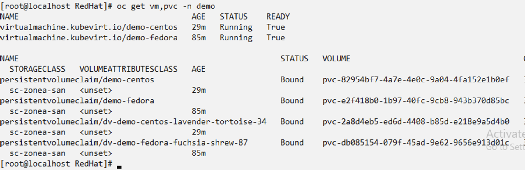

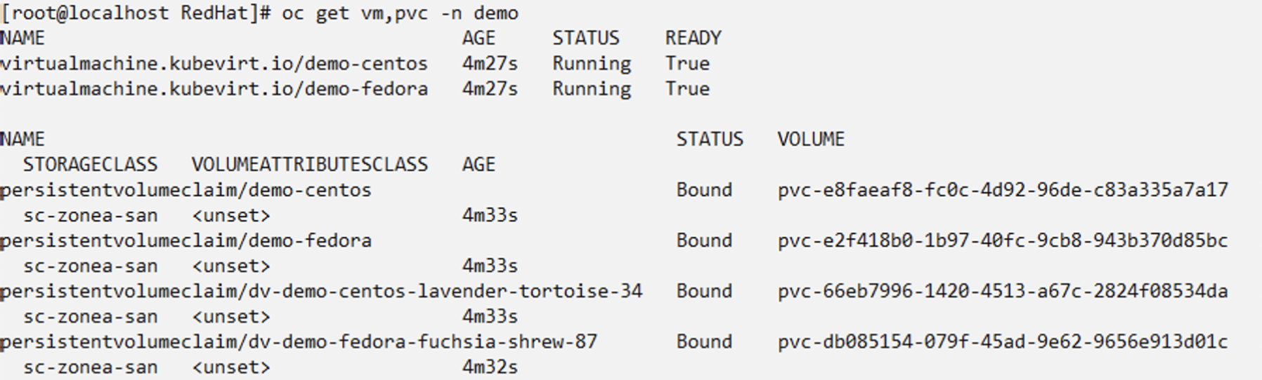

demo 네임스페이스에 새 VM(demo-centos vm)을 만듭니다.
데모 네임스페이스의 demo-centos VM

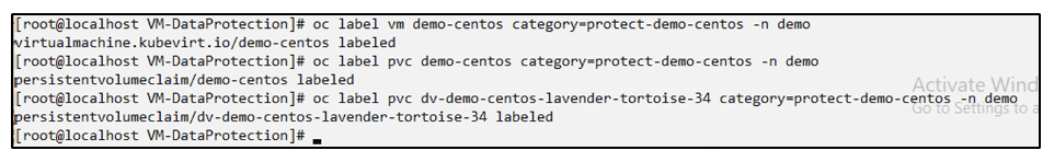

demo-centos vm 및 관련 리소스에 레이블을 지정합니다.
레이블 demo-centos vm, pvc
demo-centos vm 및 pvcs에 레이블이 지정되었는지 확인하세요.
demo-centos vm 레이블
데모센토스 PVC에 라벨이 붙었어요

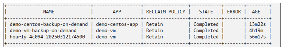

필요에 따라 일정에 따라 백업과 스냅샷을 만드는 방법은 이전에 보여준 것과 동일합니다. 스냅샷이나 백업을 생성하는 데 사용되는 trident-protect 앱에는 네임스페이스의 특정 VM만 포함되어 있으므로, 이를 복원하면 특정 VM만 복원됩니다. 아래는 백업/복원 작업의 예를 보여줍니다.
해당 앱을 사용하여 네임스페이스의 특정 VM 백업을 만듭니다.
이전 단계에서는 레이블 선택기를 사용하여 demo 네임스페이스에 centos vm만 포함하도록 앱을 만들었습니다. 이 앱에 대한 백업(이 예에서는 주문형 백업)을 만듭니다.
# tp create backup demo-centos-backup-on-demand --app demo-centos-app --appvault ontap-s3-appvault -n demo
Backup "demo-centos-backup-on-demand" created.
특정 VM의 백업이 생성됨

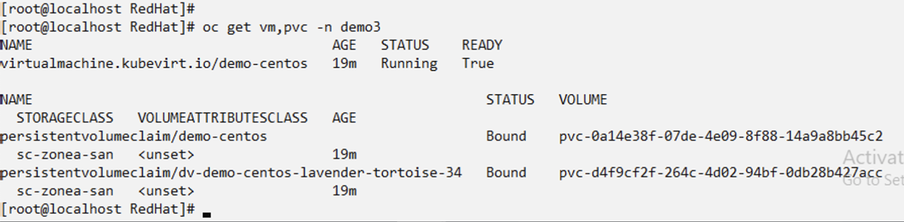

특정 VM을 동일한 네임스페이스로 복원 특정 VM(centos)의 백업은 해당 앱을 사용하여 생성되었습니다. 여기에서 백업-인-플레이스-복원이나 백업-복원이 생성되면 해당 VM만 복원됩니다. Centos VM을 삭제합니다.
Centos VM 존재
Centos VM이 삭제되었습니다

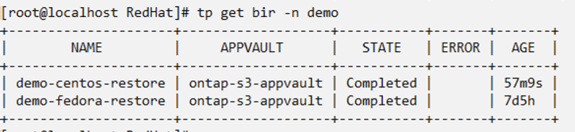

demo-centos-backup-on-demand에서 백업 인플레이스 복원을 생성하고 CentOS VM이 다시 생성되었는지 확인합니다.
#tp create bir demo-centos-restore --backup demo/demo-centos-backup-on-demand -n demo
BackupInplaceRestore "demo-centos-restore" created.
centos vm bir을 생성하세요
centos vm 생성됨
특정 VM을 다른 네임스페이스로 복원 demo-centos-backup-on-demand에서 다른 네임스페이스(demo3)로 백업 복원을 만들고 centos VM이 다시 생성되었는지 확인합니다.
# tp create br demo2-centos-restore --backup demo/demo-centos-backup-on-demand --namespace-mapping demo:demo3 -n demo3
BackupRestore "demo2-centos-restore" created.
centos vm 생성됨

VM의 pod 및 pvc
VM 디스크의 ONTAP 볼륨 이름
