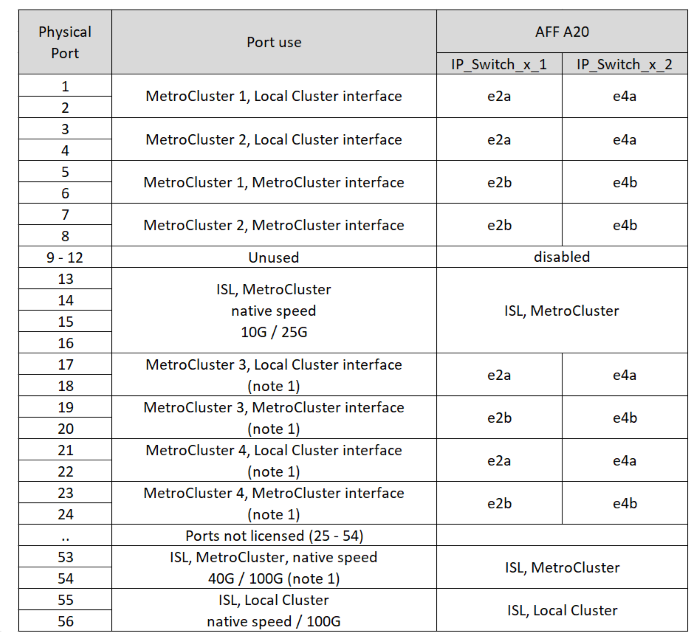

AFF A20 시스템을 Broadcom BES-53248 스위치에 케이블로 연결하기 위한 플랫폼 포트 할당을 검토합니다.
에서는 Broadcom BES-53248 플랫폼 포트 할당을 보여 줍니다
  • 참고 1: 이 포트를 사용하려면 추가 라이센스가 필요합니다.

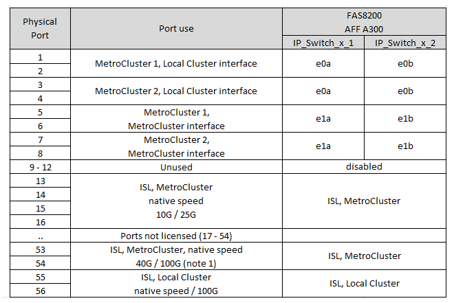

FAS8200 또는 AFF A300 시스템을 Broadcom BES-53248 스위치에 케이블로 연결하기 위한 플랫폼 포트 할당을 검토합니다.
