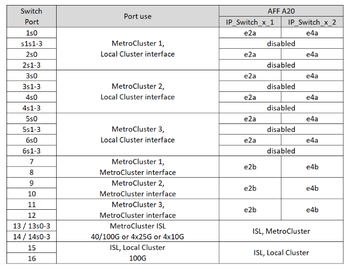

AFF A20 를 참조하십시오
NVIDIA SN2100 플랫폼 포트 할당(그룹 2)

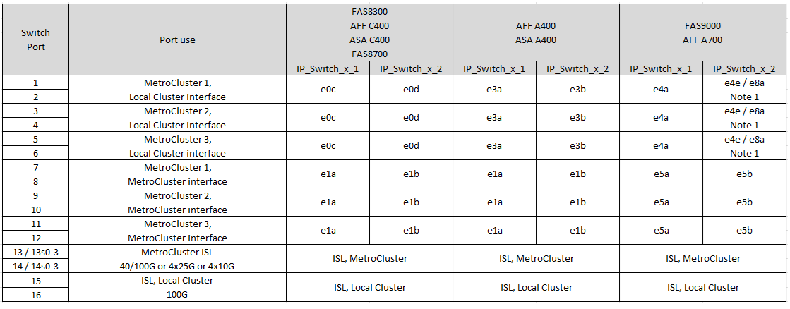

FAS8300 AFF C400, ASA C400 AFF A400, ASA A400 FAS8700 FAS9000, AFF A700
NVIDIA SN2100 플랫폼 포트 할당(그룹 4)
AFF A20 시스템을 NVIDIA SN2100 스위치에 케이블로 연결하기 위한 플랫폼 포트 할당을 검토합니다.
에는 NVIDIA SN2100 플랫폼 포트 할당이 나와 있습니다

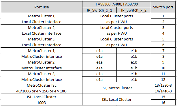

FAS8300, AFF C400, ASA C400, AFF A400, ASA A400, 케이블 연결을 위한 플랫폼 포트 할당 검토 FAS8700, FAS9000 또는 AFF A700 시스템에서 NVIDIA SN2100 스위치로 연결:
참고 1: X91440A 어댑터(40Gbps)를 사용하는 경우 e4a 및 e4e 또는 e4a 및 e8a를 사용합니다. X91153A 어댑터(100Gbps)를 사용하는 경우 포트 e4a 및 e4b 또는 e4a 및 e8a를 사용합니다.
