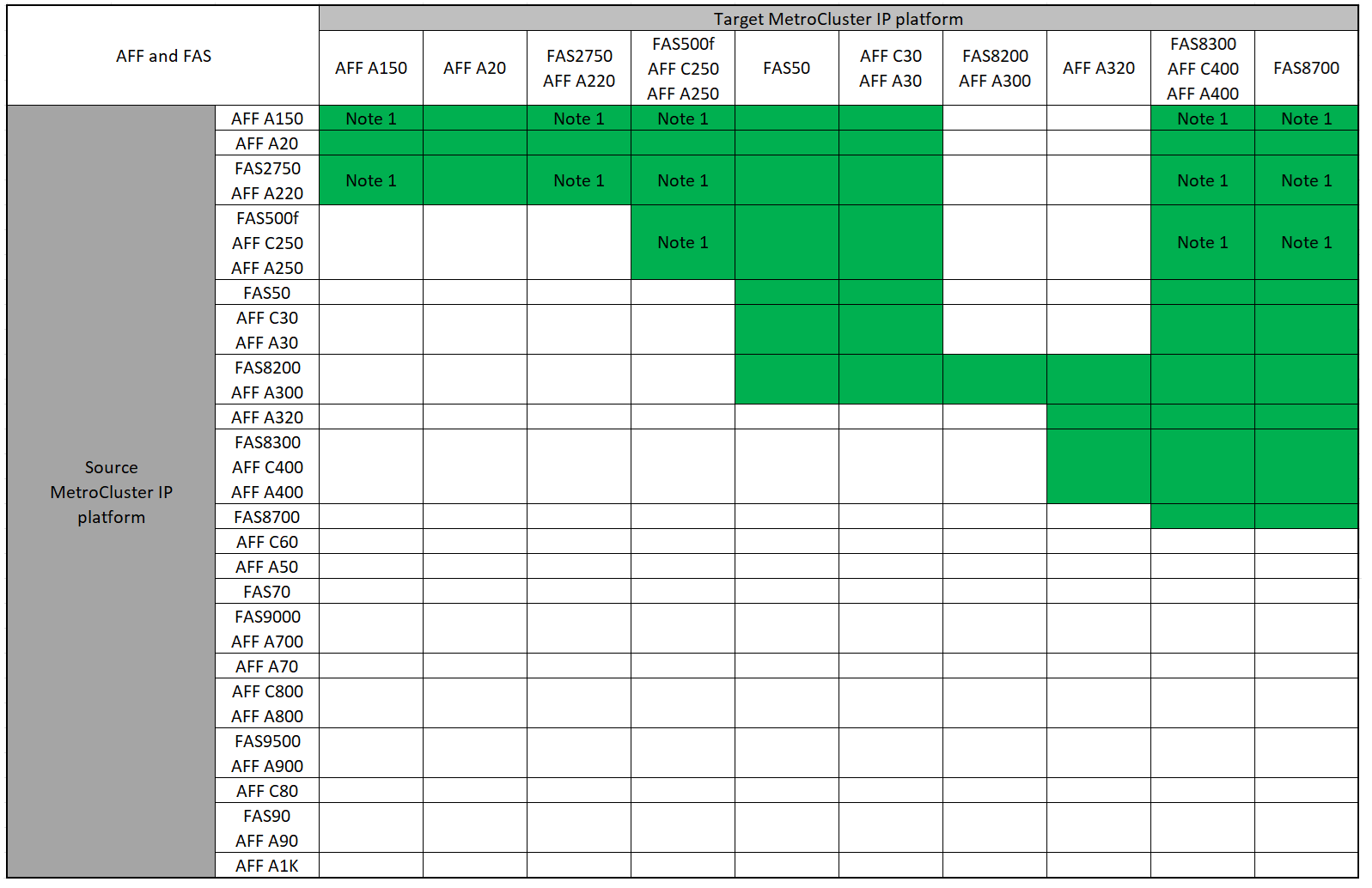

지원되는 AFF 및 FAS MetroCluster IP 기술 업데이트 조합
다음 표는 MetroCluster IP 구성에서 AFF 또는 FAS 시스템을 새로 고치는 데 지원되는 플랫폼 조합을 보여 줍니다. 테이블은 두 그룹으로 나뉩니다.
  • * 그룹 1 * 은 AFF A150, AFF A20, FAS2750, AFF A220, FAS500f, AFF C250, FAS8200, FAS50, AFF C30, AFF A400 A30, AFF A250, AFF C400, AFF A320, FAS8300, AFF A300, AFF 및 FAS8700 시스템의 조합을 보여줍니다.
  • * 그룹 2 * 는 AFF C60, AFF A50, FAS70, FAS9000, AFF A700, FAS9500, AFF A900, AFF, AFF A70, AFF C800, AFF A800 C80, FAS90, AFF A90 및 AFF A1K 시스템의 조합을 보여줍니다.
다음 참고 사항은 두 그룹에 모두 적용됩니다.
  • 참고 1: 이 조합을 사용하려면 ONTAP 9.13.1 이상이 필요합니다.
AFF 및 FAS 조합 그룹 1
FAS8700, AFF A20, FAS2750, AFF A220, FAS500f, AFF C250, AFF A250, FAS50, AFF C400 C30, AFF A400 A30, FAS8200, AFF A300, AFF A320, FAS8300, AFF, AFF, AFF A150 시스템에 대한 시스템 업데이트 조합을 검토합니다.
AFF 및 FAS 그룹 1 플랫폼에 대한 시스템 새로 고침 조합
AFF 및 FAS 조합 그룹 2
AFF C60, AFF A50, FAS70, FAS9000, AFF A700, AFF A70, AFF C800, AFF, FAS9500, AFF A900, AFF A800 C80, FAS90, AFF A90 및 AFF A1K 시스템에 대한 시스템 업데이트 조합을 검토합니다.
AFF 및 FAS 그룹 2 플랫폼에 대한 시스템 새로 고침 조합
